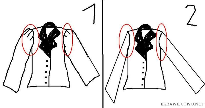

Kochani, mam mały problem, bo szyję żakiet według starego wykroju, ale zupełnie nie podobają mi się rękawy. Na pierwszym rysunku mniej więcej narysowałam, jak wszyty rękaw wygląda, a na drugim wygląd jaki bym chciała uzyskać. Które części rękawa zmienić, żeby ramiona i rękaw miały wygląd "slim" zamiast staromodnego? Do tego brzydko leży...
Czy mógłby ktoś zrobić prosty rysunek jak jest skonstruowany taki elegancki rękaw? Chętnie bym zeskanowała albo zrobiła zdjęcie, ale jestem aktualnie na wsi, a tu z ówczesnej techniki mam tylko laptopa i maszynę do szycia ![]() A tymczasem biorę się za wypruwanie... --- Ostatnio edytowane 2013-01-06 17:37:03 przez iskralight --- |
Aha, próbowałam już go nawet wszyć bez marszczenia - ale efekt był TRAGICZNY

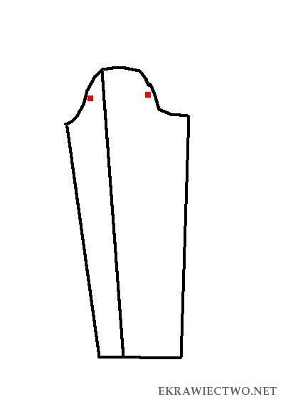

Główkę? To znaczy to miejsce gdzie zazwyczaj się zaznacza marszczenie? Czy główka to miejsce które zaznaczyłam kropkami - od kropki do kropki?
Akurat mówisz o tym samym tj te kropki które zaznaczyłaś to miejsce marszczenia rękawa na główce
Mi chodzi o coś innego : główką nazywamy całą górną część rękawa a tamte miejca z kropkami szczytem rękawa( tak przynajmniej mnie uczono) może rysunek poniżej da Ci lepszy pogląd na tą sprawę to jest rekaw prosty przykładamy go do konstrukcji i tak sprawdzamy jego wielkość 2 Rada :Rękaw szeroki marszczony jest o wiele wikszy od tego.I jeśli chcemy by marszczony rękaw dobrze leżał to po zmarszczeniu już tego szczytu z kropkami ,w taki sam sposób przykładamy do pach ( tak jak na rys) i patrzymy czy jego obw się zgadza i nie jest go zbyt wiele. Nigy nie może być dużozaduży rękaw od pach> Myślę ze trochę rozjaśniłam ten temat; Jeśli coś jest niezrozumiałe postaram jeszcze to wyjaśnić ________________________________________________________
