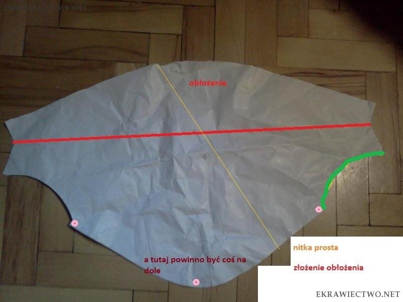

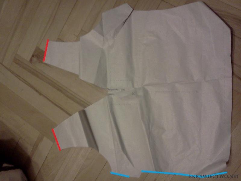

Elu dekolt woda jest zaplanowany na tyle sukienki.Ale dziwi mnie ciut to waskie ramie czesci tylnej wlasnie, chyba ze dopasuje to wg przodu / tak jak w tutorialu z linka youtube/ , zszyje z tylem i bedzie dobrze?
No właśnie dekolt wygląda tak jakby był wszyty w jakąś część na takiej samej zasadzie jak na zdjęciu (pierwszy rysunek od lewej), stąd to stwierdzenie, że powinno być coś na dole.

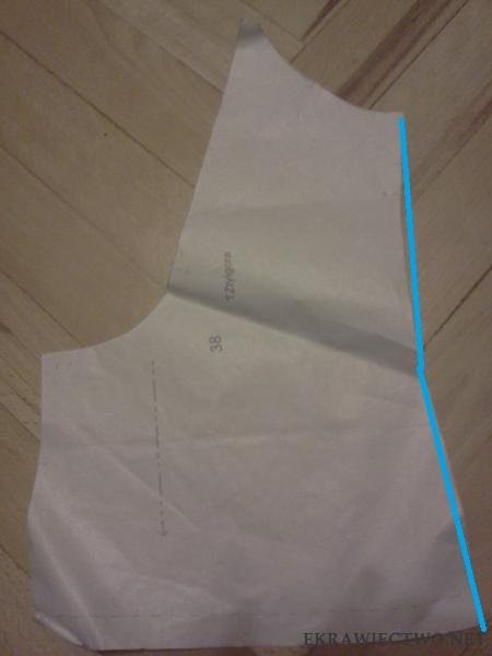

Agaaffek - czy to, co oznaczyłaś na zdjęciu tyłu różowymi punktami, to nie jest linia pachy? Jakoś to dziwnie wszystko dla mnie wygląda ;-)

Flower - wydaje mi się, że szerokość ramienia z tyłu uzupełniona szerokością obłożenia powinna być zgodna z szerokością ramienia z przodu.
Flower, jeszcze jedno: przemierz szerokości, które zaznaczyłam. Odnoszę jeszcze wrażenie, że na wykroju masz ujęte zapasy na szwy dlatego szerokość ramienia na przodzie może być 1-1,5cm większa niż tyłu.
Istnieje prawdopodobieństwo, że szew łączący wodę i pozostałą część pleców "przecina" linię ramienia tak jak na pierwszym zdjęciu (tylko tutaj jest pokazany przód i w szpic)
Pomierze jak wroce do domu, moze faktycznie to ma sie laczyc z plecami jakos, jesli tak to moze i by to bylo sensowne:)

szer ramienia przodu ma 7 cm a tylu 1 cm ;/
te czesci ktore zaznaczylas na niebiesko nie pokrywaja sie.na przodzie zaznaczylas bok, a na tyle szew laczacy tyly, bo inaczej nie wyszlaby pacha z tego łuku.

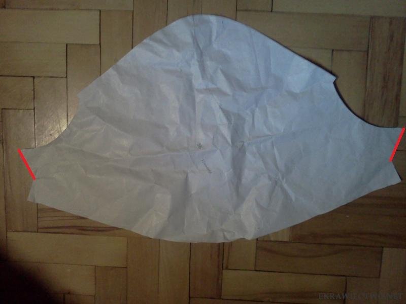

**owinelam tym dziubkiem tyl zeby byl szersze ramie, porownywalne do przodu, a łuk wody przypielam do podkroju pachy i nawet moze ma to sens.Czyli wykombinowalam ze to bedzie podobnie jak na rysunku, ktory mi podrzucalyscie.

Ja się jednakowoż będę upierać przy swoim. Poniżej zdjęcie tego co mam na myśli, szew pośrodku zaznaczyłam niewprawnie na czarno. W tej sytuacji dekolt woda będzie się łączyć z przodem, a szew łączący górę (wodę) z tyłem będzie dość głęboki.

Ale wtedy nijak reki nie wwloze bo za malo miejsca na pache bedzie ; //
teraz wlasnie mam tak zszyte i musze spruc, bo tez mi sie wydawalo ze dekolt tylu tam gdzie ma byc woda ma byc gleboki, ale jeszcze raz przepatrze te wersje.
--- Ostatnio edytowane 2013-01-12 20:58:29 przez flower ---
A to zielone razem nie tworzy podkroju pachy z tyłu?
