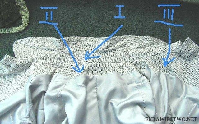

ODSZYCIE (j. niemiecki: besatz, beleg; j. włoski: rifinitura) - to część materiału, służąca do odszywania brzegów i podkrojów. Musi mieć kształt taki sam jak brzeg, który wykańcza, dlatego wykrój często nie zawiera odszyć jako oddzielnej części. Jest wtedy narysowane na odpowiedniej części wykroju i należy je osobno przekalkować. Zazwyczaj ma ten sam kierunek nitki, co odszywana część. Jeżeli jest inaczej, to na wykroju jest to zaznaczone. Dość często odszycie jest wg. wykroju skrojone z całością. Nie trzeba wtedy odszywać brzegu, tylko po prostu zagiąć pod spód.
1. Odszycie podkroju szyi. 2. Odszycie brzegów, listwy na guziki. 3. Słowa pokrewne: - Besatzlinie = linia odszycia - Besatz anschneiden = odciąć odszycie STÓJKA- jest odmianą kołnierza okrywającego szyję na całym jej obwodzie lub znacznej części obwodu (zdjęcie 1). Stójka może być również częścią kołnierza, dzięki której ten stoi (zdjęcie 2 - I) (przygotowała: Manuskrypt1) ________________________________________________________
