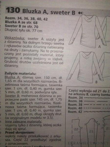

![]() Czy ktoś może mi przepisać uwagęz Burdy na temat szycia tego wzoru z dziadziny? Że brzeg dolny i rękawy obszywa się iglą do dzianiny, cośtam jeszcze jest. A potem pozostałosci tkaniny (pozostałości z czego?!). Nie no, najlepiej jak nawet nie będę tutaj mieszać, jakby ktoś mi przepisał, będę wdzięczna niesamowicie. Nauka szycia i francuskiego na raz mnie zajedzie ![]() Odnalazłam w sieci opis angielski i dalej mi to nic nie daje ani w oryginale ani po użycia google translate. Może mi ktos po prostu powiedzieć, co ja mam zrobić z tymi brzegami? --- Ostatnio edytowane 2013-01-11 23:09:59 przez Agata --- Sama "se" odpowiem! :P Każą mi na drutach zakończyć materiał. Chyba ich lekko pogięło ![]() ![]() --- Ostatnio edytowane 2013-01-12 01:04:43 przez Agata --- |
Agato - wrzuć ten opis angielski, bo z takim sposobem wykańczania dzianiny jeszcze się nie spotkałam, a angielski nie jest tak jednoznaczny jak np. niemiecki ![]() Bo na przykład "needle" to może być i igła, i drut do robótek, a "overcast" - obrzucić albo zamknąć oczka ![]() Ania --- Ostatnio edytowane 2013-01-12 13:57:50 przez czeremcha --- ________________________________________________________

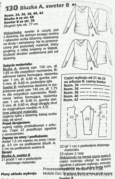

Zanim zaczniesz przepisywać - zdjęcie opisu Burda 9/2012 - Bluzka 130
Mam nadzieję że to pomoże ________________________________________________________
http://sewquest.blogspot.com - wyzwanie rzucone samej sobie ![]() |
Czyli wszystko się wyjaśniło ![]() ![]() Ania ________________________________________________________
Dzięki Wam wielkie
![]() Sweterek skrojony, jak mi się uda, to dziś będzie szycie. Drutów nie mam, więc problem rozwiązany ![]() Trzymajcie kciuki, bo to pierwsza bluzka z rękawami, pierwsza dzianina, a w dodatku materiału miałam na styk, więc w kilku miejscach mam całe pół centymetra zapasu, mam wielką nadzieję, że mi się to wszystko nie rozjedzie ![]() |

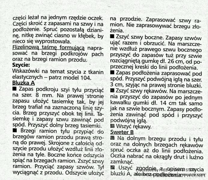

Strasznie dużo czasu zajmuje mi zrozumienie tekstu, koszmar jakiś! Widziałam, że parę osób ma dostęp do tej burdy, jakby mi ktoś wkleił reszteinstrukcji, to bym była wdzięczna niezmiernie ![]() Nie jestem w stanie zrozumieć, jak mam ramiona zszyć ze sobą, a nigdy tego nie robiłam. Po francusku wychodzi coś o wywijaniu na wszystkie strony, jestem zgubiona :/ Wybaczcie, że Was tak męczę, ale nie widzę innej opcji... Myślę czasem nad prenumeratą polskiej burdy, ale z drugiej strony, chcę się przemęczyć i nauczyć w końcu. Już parę rzeczy z burdy uszyłam, więc jakoś to idzie do przodu ![]() Dzięki! |
Bo na pewno chodzi o wywinięcie obłożenia "wody", skrojonego razem z przodem. I pewnie chodzi o to, żeby po zszyciu wszystkiego do kupy część szwa ramienia /ta od strony szyi/ była tym obłożeniem "owinięta".
Najpierw wykańczasz dekolt tyłu. Potem składasz części prawą do prawej /chodzi o strony materiału ![]() Ania ________________________________________________________
Mam nadzieję że zdjęcia pomogą. ________________________________________________________
