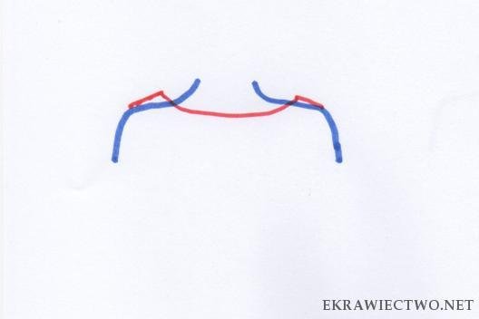

Ja zmieniłabym linię szwu ramion ;-) Żeby łódka opadła tam, gdzie ma opaść... ;-) Łódka jest dekoltem, który chyba jak żaden inny nie zależy od odwzorowania kąta pochylenia ramion - na pochylenie szwu ramion na bluzce czy sukience.
Narysowałam, co się dzieje, kiedy te kąty nie są podobne. Oczywiście przesadzając dla lepszego wrażenia ;-) Kiedy szwy ramion nie mają właściwego podparcia - materiał ciągnięty w dół opada falując. Jeśli ciuszek jest już skrojony - trzeba próbować wszyć więcej na szwie od strony szyi. Oczywiście - spłyci to łódkę, ale to można poprawić.
Zakładki czy zaszeweczki żadnym przestępstwem w każdym razie - moim zdaniem - nie są.;-)

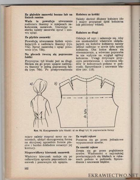

A co do pytania Natalii - to jak Magda uważam, że trzeba po prostu zrobić wszystko, żeby suwak nie odstawał ;-) Najczęściej powodem są bardzo proste plecy - więc jeśli proste, to linia od ramienia do ramienia jest krótsza, niż przy lekko zaokrąglonych. Z reguły wystarczy wpuścić od góry więcej materiału do szwa suwaka - aż do zgubienia, czyli do miejsca, w którym problem zanika ;-) To w sytuacji odstawania wyłącznie na górze. Jeśli odstaje i faluje na całej długości - to trzeba przeprojektować sukienkę ;-) To jest wtedy problem wynikający z mniejszej długości tyłu do talii u modelki - spowodowany albo niższym wzrostem, albo innymi proporcjami ciała, albo sprężystą sylwetką. Jeśli sukienka ma cięcie w talii - to trzeba je wszyć na środku głębiej, albo zrobić tak, jak na rysunku nr 2 - skopiowanym z książki Z.Hanus "Kulisy kroju i szycia".

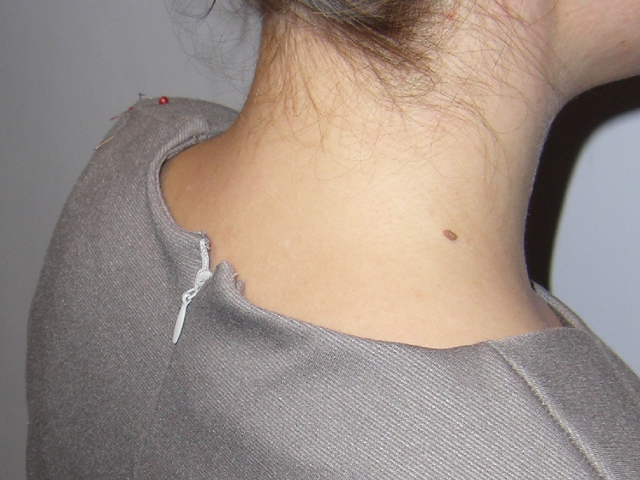

Tymczasem zgodnie z poleceniem zrobiłam zdjęcie sukienki, nad którą aktualnie pracuję i dochodzę do wniosku, że nie jest tragicznie i w tym przypadku najprawdopodobniej wszycie na górze haftki rozwiąże problem. Z mojego niedużego doświadczenia wynika też, że po wszyciu odszycia odstawanie dekoltu, zarówno z przodu jak i z tyłu, staje się mniej widoczne.

W tym przypadku - faktycznie wystarczy haftka.
Natomiast z doświadczenia wiem, że nie zawsze warto starać się wszyć zamek aż do górnej krawędzi dekoltu ;-) Jeśli taśma zamka jest z tych nieszczególnie układających się, albo materiał bardzo miękki - lepiej odpuścić sobie górny centymetr i dociągnąć krawędzie rozcięcia haftką ;-)
a czy to oblozenie jest doszyte zaraz nad tym plasticzkiem blokujacym?
bo jak nie to tak zrobic :) i ladnie bedzie sie zamek zamykal bez zadnych wystajacych kawalkow
Właśnie miałam napisać że w tym przypadku raczej krój sukienki jest ok a problem leży we wszyciu zamka, ja osobiście jak mam taki dylemat to w danej sztuce odzieży robię jakby na odwrót, najpierw wykańczam dekolt obłożeniem potem wszywam zamek i wystające końcówki taśmy zaginam na górze pod spód tak żeby nie było ich widać na prawej stronie sukienki, wiadomo, później rozkładam szew tyłu i przymocowuję ręcznie do góry, tak żeby było wykończone i nie sprawiało kłopotu w odpinaniu i zapinaniu.
