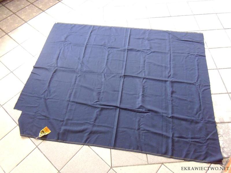

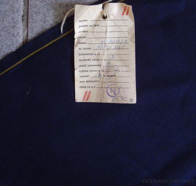

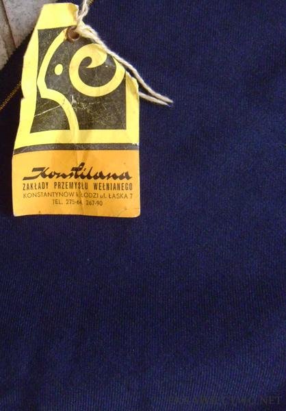

Taka tkanina kiedyś wpadła w me ręce. Na oko - dwadzieścia parę lat , może więcej.
Na dwie pary krótkich spodni starczy. Ale przedtem pytania: - zakładam że to jakaś wełna ? - czy przed szyciem wykurczyc w ciepłej wodzie ? ________________________________________________________
Ja wełnę przed szyciem prasuję przez bardzo mokrą zaparzaczkę (ściereczka z płótna bawełnianego) ale dobrze wyciśniętą. Żelazko przykładam centymetr po centymetrze. to jest wystarczający zabieg.
Kolor bardzo ładny ![]() ________________________________________________________
