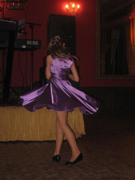

moja droga!!!myślę,że w tego typu spódnicach właśnie o to chodzi żeby było widać te długie białe majtasy!!!Nie oglądałam takiej spódnicy,ale szyłam kiedyś spódnice do can-cana i one właśnie są z koła.Ale powiem Ci,że chrześnicy mojej szyłam sukienkę na wesele z całego koła i długo musiała się kręcić żeby "było widać"natomiast na poprawiny szyłam jej suknię z połowy koła i dosłownie przy jednym obrocie było widać wszystko!!!Spódnicy z koła jest po prostu bardzo dużo i zanim ona się "rozbuja"to Ty się przestaniesz kręcić!!!Prześlę Ci zdjęcie jak to wygląda fioletowa sukienka jest z koła a błękitna z połowy koła!Mam nadzieję,że dałam jakieś światełko w tunelu"
Zdjęcia nie przeszły
właśnie dziś byłam na próbie i miałam okazję się przyjrzeć - i jest tak jak mówisz - da się zobaczyć co nieco, ale zanim kobieta się rozkręci to spódnica jeszcze nie jest w pasie
