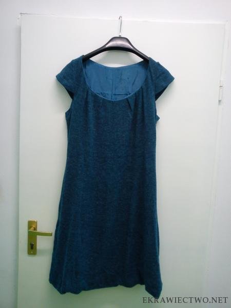

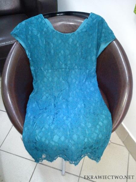

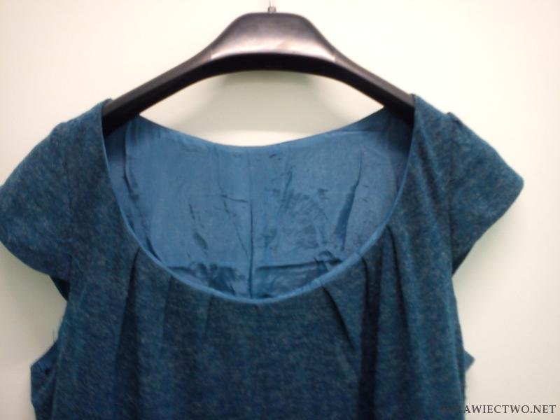

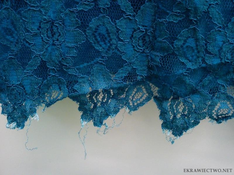

Uszyłam sobie dwie sukienki. Obie wprost uwielbiam. 1. z dzianiny- wszyłam jej podszewkę i ,żeby było szybciej, dałam sobie spokój z podszyciem dekoltu. Czy to dlatego ta podszewka mi wyłazi? 2. z koronki - co zrobić z dołem? Po praniu nie prezentuje się najlepiej. Pewnie powinnam była ją czymś zabezpieczyć po obcięciu? Co robić? ________________________________________________________
Najprawdopodobniej dlatego wyłazi, a czy podkleiłaś dekolt? Jeszcze jedna rzecz: od strony podszewki przestębnuj tuż przy linii szwu ujmując zapasy, powinna wyłazić mniej.

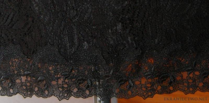

Ja spódnicę z koronki wykończyłam haftem na tiulu, tylko Twoja jest turkusowa i trudno dostać taki haft. Możesz spróbować z szeroką plisą z satyny, ale wtedy fason będzie inny. ________________________________________________________
A dodatki na szwy dookoła dekoltu były nacięte?
Koronka faktycznie się strzępi... Proponowałabym obciąć zwisające nitki i spróbować zabezpieczyć brzegi koronki cieniutką warstewką kleju do tkanin, wypróbowując go najpierw na jakiejś resztce. Ania ________________________________________________________
Aniu, a nie były nacięte!!!! Jakaś pomroczność mnie ogarnęła czy coś. Bo podszewkę z zapasami przeszyłam jak trzeba. ________________________________________________________
No to już wiemy, jak wygląda dekolt z nie naciętymi dodatkami na szwy Ania ________________________________________________________
