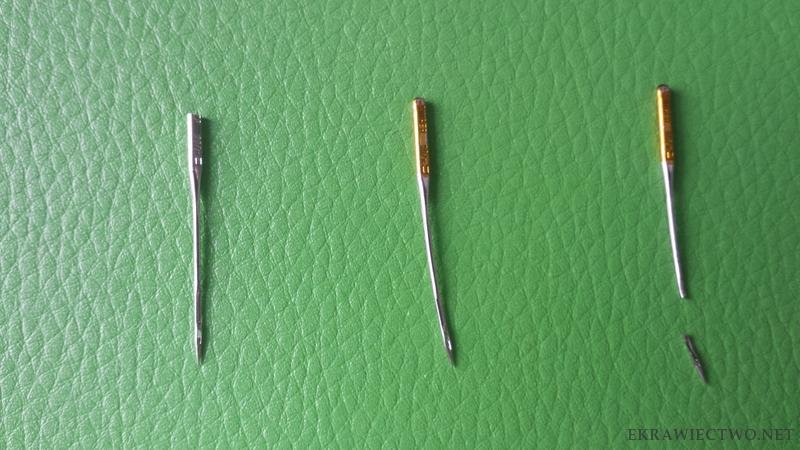

przypatrze sie tej wysokosci dziurki-co do "celowania" nie wiem jak malabym to robic te"haczyki" z nitka wskakują zawsze tak samo( chyba).oczywiscie bez tej opcji tez da się ż/szyć, ot taki mały bajer. Bardziej brakuje mi chyba automatycznego zakanczania jakie jest w quantum. No i martwi mnie to to, że jednego wieczoru szyjąc dosc cienki mateiał nieskomplikowanym ściegiem połamałam dwie oryginalne igły do dzianin. I nie wiem czy to ja zrobiłam coś nie tak, czy może z maszyną coś nie w porzadku-było to drugie szycie po zakupie, a ze sklepu już przyjechała z.założoną złamaną igłą.spróbuje zrobic zdjecia
--- Ostatnio edytowane 2015-02-11 14:34:15 przez Pinacolada --- |
Mi 9960 innych igieł niż Singera nie nawleka, w 4423 - nawleka ![]() ![]() ![]() Za ryglowaniem "w miejscu" nie przepadam, wolę przeszywać szew normalnym trybem. Łamanie igieł... Myślę, że gdyby to był przestawiony chwytacz albo coś w ten deseń - to nie mogłabyś szyć w ogóle. A propos przestawionego chwytacza - już dziś myślałam, że bez mechanika się nie obędzie... Zaczęłam nieostrożnie szew - nitka się splątała w bębenku, a potem - klops. Szyć się nie da. Jak gdyby był przestawiony chwytacz. Wyjęłam bębenek, wyczyściłam przy okazji ![]() ![]() Ania ________________________________________________________

Ale u mnie, jeśli mam problem z nawleczeniem nitki zazwyczaj też mam problem z szyciem. Nie łapie szwu, przepuszcza, odbija , łamie itp itd- więc dla mnie to wyznacznik. |
Mój 9960 nawleka, ale zauważyłam, że trzeba dokładnie nitkę przełożyć przez nawlekacz przy innych igłach. Tak mi się wydaje, że haczyk od nawlekacza jest jakby wyżej w oczku igły innej niż singera. Popatrzyłam dokładniej, bo tak na szybko (jak oryginalnych igieł) też mi nie nawlekał innych. Teraz nawleka, ale muszę dokładnie nitkę wprowadzić. Ale to może mój tak ma. --- Ostatnio edytowane 2015-02-12 09:13:21 przez mmstycha --- ________________________________________________________
