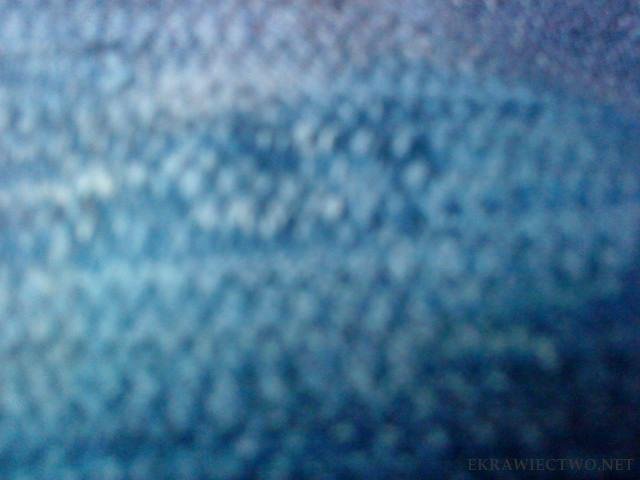

Zrobiłam tak jak mi poradziła Ania "Czeremcha". Podłożyłam kawałek materiału i równiutko przyfastrygowałam. Znalazłam bo miałam A nici kupiłam komplet dużych szpulek chyba 20 szt w Lidlu --- Ostatnio edytowane 2013-02-10 18:16:10 przez mamamarta55 --- ________________________________________________________
Mowa szczera trwa wiecznie,
mogę podesłać i na mnie przyszedł czas na zmierzenie się z tym "wyzwaniem" bo zawsze oddawał do zrobienia siostrze ________________________________________________________
Zdjęcie telefonem i jakość bee ________________________________________________________
