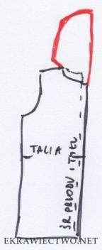

Ten to akurat jest prosty jak cep Przeciągasz linię brzegu zapięcia do góry - i to jest równocześnie brzeg kaptura. O ile przeciągnąć? Zarzuć sobie wkoło twarzy miarę krawiecką albo kawałek tasiemki i ustal sobie obszerność kaptura wkoło twarzy, jaka ci odpowiada. Zmierz długość tego brzegu od połowy głowy /czyli nad środkiem czoła/ do miejsca, jakie masz określone w wykroju. Czyli - jeśli bazowy wykrój jest zapięty pod szyją - to róg tego zapięcia będzie tym miejscem. Jeśli jest w szpic - to dojedź z mierzeniem do talii, bo talia jest zaznaczona na każdym wykroju Z tyłu kaptura musi być odpowiednio długi odcinek, żeby sięgał do połowy szerokości pleców. Łuk kaptura narysuj sama wg zasady: lepiej za dużo, niż za mało. Skoryguje się po przymiarce. Krzywy ten rysunek i nieproporcjonalny, ale zasadę chyba da się po nim rozeznać Ania ________________________________________________________
Pewnie, że da się rozeznać, bardzo ci dziękuję, będę próbować
