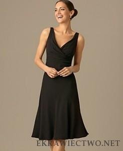

Kochani,
Chciałabym uszyć taką sukienkę, jak na załączonym zdjęciu, ale nie wiem jak sobie poradzić z przodem. Zdjęcie nie jest zbyt wyraźne i w małej rozdzielczości, mniej więcej widać ogólny zarys. Ponieważ modelka założyła ręce, nie wiadomo też, czy przód jest uszyty z całości, czy góra/dół są oddzielnie. Mam kilka pytań do mistrzyń i mistrzów krawiectwa: Załóżmy, że szyję dół i górę osobno; a) dół szyję z półkola - wycinam materiał ze skosu, obszywam brzegi i rozwieszam na dobę, żeby później odciąć to, co ewentualnie obwiśnie na środku tak, żeby nie było później ogonów --> czy to jest właściwe rozumowanie? b) przód jak widać jest założony w taki sposób, że ładnie się fałduje na biuście. Jak sobie z tym poradzić na wykroju? Czy po prostu dołożyć trochę materiału na zakładki po obu stronach i później założone wszyć do boków (taka sukienka była w lutowej burdzie, możnaby podpatrzeć górę i odrobinę zmodyfikować, żeby były np. dwie zakładki zamiast kilku)? c) jedna krawcowa zasugerowała, że może to być też taki fason, w którym są dwie warstwy materiału - jedna zewnętrzna, której jest odrobinę więcej i druga wewnętrzna, która jest elastyczna i dobrze dopasowana do figury zaś zewnętrzna będąc przyszytą do niej z zapasem tworzy takie delikatne falowania - jak Wam się ta wersja widzi? Z góry dzięki za wszystkie sugestie. ________________________________________________________

A jakbyś się wspomogła tymi wykrojami z papavero?
Jeden nie ma tych lejących się fałdek przy dekolcie ale wydaje się byćpodobnym fasonem (oprócz "ogonka" z tyłu)... drugi ma fałdki Oba jednak są odszywane pod biustem: http://www.papavero.pl/wykroje-do-pobrania/627-gotowy-wykroj-kopertowa-kiecka.html http://www.papavero.pl/wykroje-do-pobrania/550-gotowy-wykroj-sylwestrowa-sukienka-numer-002-2011.html |
Matrynior, spróbuję podziałać z tym pierwszym wykrojem. Wielkie dzięki za pomoc :* ________________________________________________________

Zawsze możesz wziąć górę z drugiego i połączyć ze spódnicą z półkola/koła
Tylko pewnie musiałabyś przedłużyc stan Dobrze by było jakby się ktoś jeszcze wypowiedział |
szylam kiedys taka tylko z szerszymi ramiaczkami
jest odcinana pod biustem i ma zakladki w tym cieciu ________________________________________________________
Czyli bardziej pasowałaby góra z drugiego wykroju. ________________________________________________________
Zdecydowanie.
Tylko jak później przedłużyć sukienkę pod biustem, żeby wszyć spódnicę z półkola??
Ta ze zdjęcia, którą wkleiła Agula, też wydaje się mieć doszywany element między podstawą góry w zakładki a talią.
Poza tym - można skroić spódnicę z dwoma szwami na bokach i mocno podwyższaną talią, korzystając z wykroju na sukienkę ze skosu. Takich sukienek tez w Burdach sporo bywało. Wtedy jedyne cięcie będzie pod biustem. Ania ________________________________________________________
Znalazłam coś w tym stylu:
Spódniczkę można oczywiście rozkloszować mocniej. Ania ________________________________________________________
