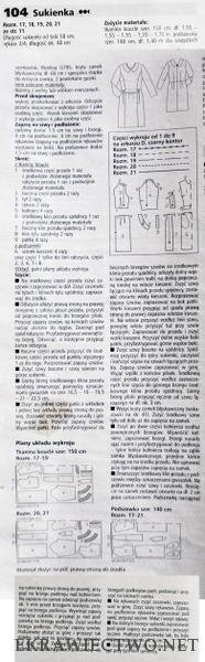

Chodzi głównie o kilka rzeczy:
1. Jak zrobić kieszenie i jak wszywa się patki? 2. Co z paskiem [pliską?] z przodu? Wg wykroju jest częścią przodu, ale na zdjęciu końcowym np z okładki wygląda jak oddzielny pasek naszyty na sukienkę. 3.Chcę tę sukienkę zrobić z materiału dresowego. Jak w takim przypadku przyszyć kołnierz? Z góry dziękuję za pomoc ________________________________________________________
Przykro mi, ale w tej wielkości skanu nic a nic nie widzę... Tylko napis "sukienka" jest czytelny... Ania --- Ostatnio edytowane 2013-03-14 15:24:58 przez czeremcha --- ________________________________________________________
O faktycznie skompresowało się po dodaniu, a może prześlę na maila? ________________________________________________________
Już mam i teraz widzę Ania ________________________________________________________
Od samego początku, czyli jak to leci w Burdzie.
Patka na środku przodu jest częścią przodu, nie jest odcięta, ale - w opisie krojenia mamy napisane, co z czego skroić i między innymi pojawiło się: - z boucle - odszycie przodu 1 raz z podwójnie złożonego materiału, a z podszewki: - część 1 do linii odszycia. Na arkuszu z wykrojami ta linia jest podpisana i na pewno chodzi tu o linię wyznaczającą kształt pliski. Zresztą - na rysunkach przedstawiających części ułożone na materiale i podszewce, przygotowane do skrojenia, te części widać - na materiale to zaciemniona pliska podpisana "1", a na podszewce - górna część przodu, bez pliski /bo tą część odcinamy do linii odszycia/. Czyli - reasumując: z boucle kroimy całą część "1" razem z pliską, potem od wykroju odcinamy pliskę /na linii odszycia/ i kroimy samą pliskę raz z boucle, a z podszewki kroimy górną część wykroju - bez pliski. Te wszystkie zabiegi wskazują na to, że pliska /pozioma/ jest co prawda skrojona razem z wierzchem, ale od spodu jest wykończona boucle i będzie można ją podnosić do góry, jej dolny brzeg i części zaokrąglone będą nie przyszyte. O tych odszyciach i co z nimi zrobić jest w drugim punkcie opisu Burdy. Kieszenie: Najpierw trzeba uszyć i wykończyć pionowe patki kieszeni, jak w punkcie 6 opisu. Patka ma zszyty tylko długi bok i jeden z krótkich. Ten krótki, zszyty i wykończony bok nazwany jest "odszyty wąski dolny bok". Patki przyfastrygowuje się do przodu spódnicy /do cz.6/ układając je otwartym, nie zszytym bokiem wzdłuż boku klina spódnicy. Te patki będą przyszyte razem z workiem kieszeniowym. Zszywasz części 6 i 7, ale tylko do poziomych kresek oznaczających wloty kieszeni. Czyli między tymi kreskami ma nie być szwu. Rozprasowujesz zapasy zwów na boki i układasz sobie zszyty przód spódnicy na stole zapasami na szwy do góry. Czyli nie do stołu Nie wiem tylko, czy wygodniej nie byłoby przyszyć najpierw patki, potem - pojedynczo części worków do szwów wlotów kieszeni, a potem zamknąć worki i szwy ponad i poniżej wlotów... Ja tak wolę... Wygląda to wtedy mniej więcej tak: /zdjęcie z mojego bloga/

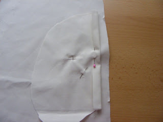

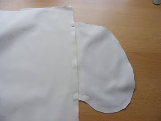

Worek kieszeni przypięty wzdłuż linii wlotu kieszeni, potem go przyszywam. Tak samo robię z workiem z drugiej strony. Obie części składam razem i wykańczam worek kieszeni oraz zszywam pionowy szew poniżej i powyżej wlotu:
Tu wkleję komentarz z bloga, bo pisać od nowa mi się nie chce, a komentarz - jak najbardziej na miejscu "Jeśli chce się rozprasować dodatki powstałego szwu w dwóch kierunkach /np. z uwagi na grubość materiału/ - można szyjąc od górnej krawędzi „dojechać” do górnego punktu wszycia kieszeni, zakończyć szew, tak samo zrobić na dole, a worek kieszeni zszyć osobnym szwem, dokładnie ryglując go /czyli przeszywając kilka ściegów do przodu i do tyłu/ na początku i na końcu." Ania --- Ostatnio edytowane 2013-03-15 09:52:39 przez czeremcha --- ________________________________________________________
