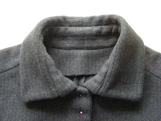

Tu na zdjęciu jest co prawda kołnierz ze stójką, ale zasada jest ta sama. I tak to powinno wyglądać po wszyciu kołnierza i przyszyciu obłożenia. Na zdjęciu - licząc od góry - kołnierz, stójka, obłożenie. Ania ________________________________________________________

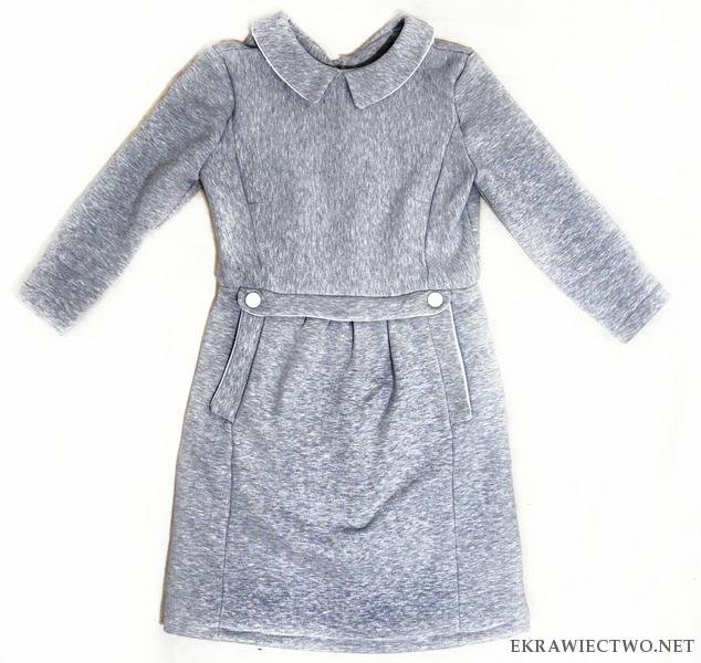

Pokażę co wyszło. Dziękuję p. Ani. [Wiem, że pliska zjedzona, ale już tak zostanie tym razem --- Ostatnio edytowane 2013-03-27 23:58:39 przez Nastazja --- ________________________________________________________
Gratulacje z pojawienia się na świecie nowej sukieneczki! Aha... Wiem, że z powodu wieku mogłabym być matką połowy forumowiczek, ale proszę mi nie paniować... Ania --- Ostatnio edytowane 2013-03-28 10:36:28 przez czeremcha --- ________________________________________________________

Sukienka ....brak mi słów.... Gratulacje!!! ________________________________________________________
