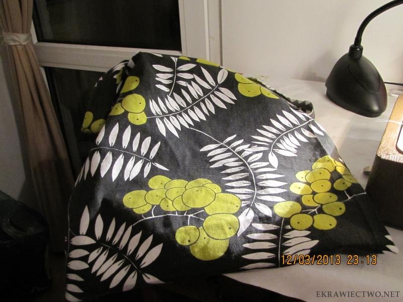

Kupiłam w SH dwa materiały i zabrałam się za szycie.

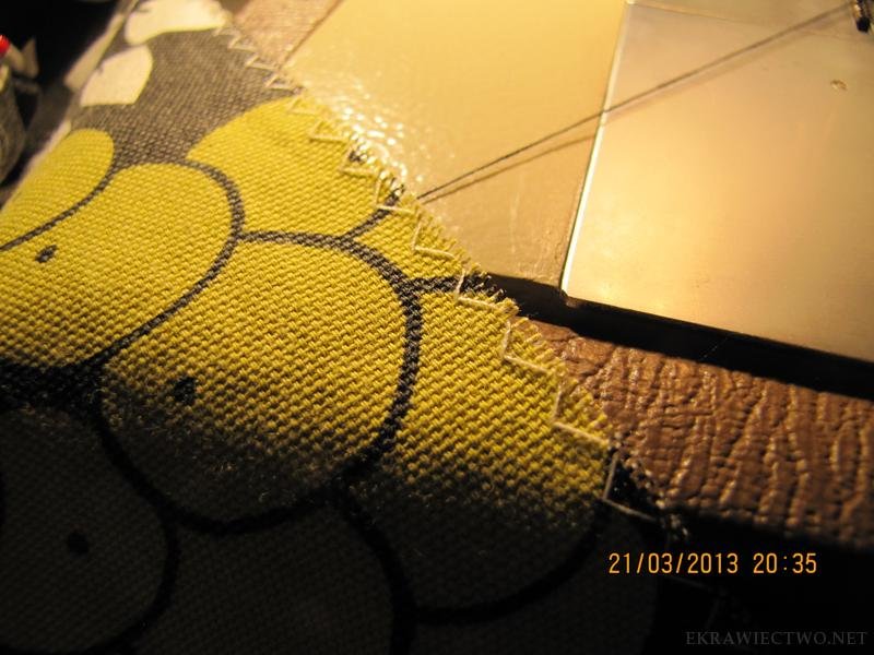

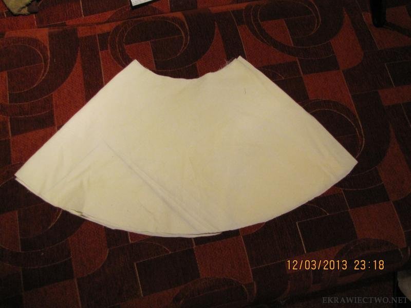

Wykroiłam spódnicę z koła (okazało się, że chłopak źle zmierzył mnie w pasie i jest o wiele za luźna). Zastanawiam się czy zrobić karczek czy zaszewki, bo nie chciałabym zmniejszać koła. Wykroiłam też torbę, ale przy jej szyciu okazało się, że nie wychodzą mi zbyt ładnie kąty proste (więc pruję i pruję) no i okazało się, że Brunhilda (maszyna) musi być wyregulowana, bo coś jakby chwytacz stuka czasem... do tego zygzaki przypominają bardziej gałązki, ale damy radę! --- Ostatnio edytowane 2013-08-25 15:03:14 przez Magheru --- |

To mam pytanie odnośnie tego karczku. Znalazłam w sieci tutorial, ale dotyczy on prostej spódnicy i w związku z tym mam pytanie, bo obawiam się o to, że zmarnuję kolejne hektary materiału
![]() Wyliczenia do wykroju: Obwód pasa/6,28-> 119/6,28=18,949044586 -> 19,00 cm długość promienia W pasie mam dokładnie 20 cm za dużo. Mierzyłam się centymetrem i ciągle wychodzi mi 119... Teraz jak powinnam wykroić karczek? To mają być dwa wycinki koła czy zaokrąglone trapezy? |
Jest jeszcze jedna opcja: wszycie szerokiej gumki (10 cm) jako paska. Długość gumki musi być mniejsza niż obwód spódnicy i podczas szycia trzeba pamiętać o jej naciąganiu (dobrze jest najpierw zrobić fastrygę). --- Ostatnio edytowane 2013-03-13 22:25:43 przez Agnieszka --- ________________________________________________________
Moda w praktyce - senczyna.com |
Matematyka ![]() Obwód koła obwodem talii, a szukamy r. Ty masz w talii 119, czy tyle ci wychodzi na materiale ? Ania ________________________________________________________
Wg pomiarów dokonanych przez mojego chłopaka w takii mam 119 cm :x
Mierzyłam obwód okręgu(pasa)na wykroju i wychodzi 119, ale może to kwestia rozciągliwości materiału? Bo jak mierzę po prostej to mi wychodzi 136. Na przymiarce jest 20 cm za dużo. 6 cm można wyjaśnić- zaokrągliłam promień z 18,94 do 19 cm. Trochę nierealny wydaje mi się wymiar w pasie, ale mierzony już 5 razy.. Muszę przemyśleć jeszcze raz sprawę, a tymczasem pruję torbę ![]() ![]() |
Fakt faktem - talia "po kole" da się wyciągać w nieskończoność. Za to można ten wymiar wdać do pierwotnego bez marszczenia - wystarczy przejechać najdłuższym ściegiem przy brzegu i ściągnąć dolną nitkę. Bez marszczenia. I wtedy dopiero ma się realną długość górnego brzegu.
Ania --- Ostatnio edytowane 2013-03-14 15:19:46 przez czeremcha --- ________________________________________________________
Spodnie r. 50 noszę. Myślę, że coś sknociliśmy z pomiarem.
Dziś wyprałam dywan, więc raczej nie będę szyć. Dzięki za podpowiedzi i pomoc. |
Czyli jednak pomiar zły ![]() ![]() ![]() Ania ________________________________________________________

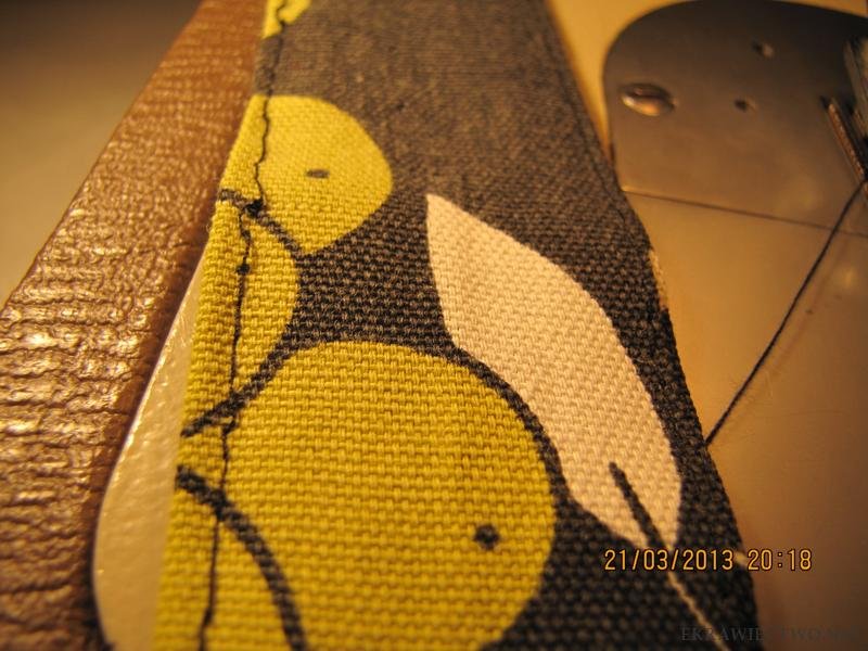

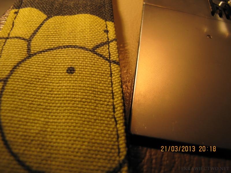

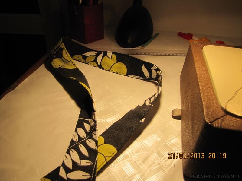

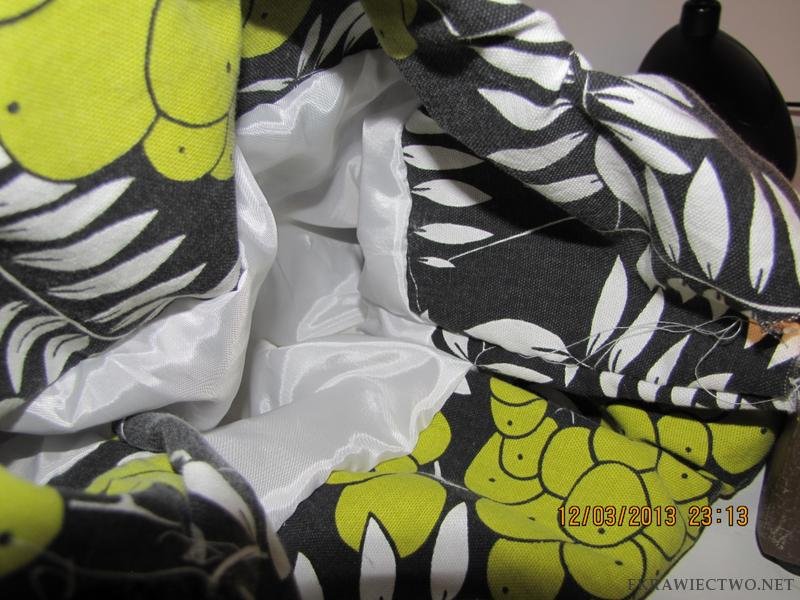

Jeszcze walczę z maszyną. Dziś do torby przygotowałam pasek oraz coś na kształt karczku do tej mojej felernej spódnicy (z niej akurat chyba nic nie wyjdzie). Wrzucam kilka zdjęć postępów
![]() ![]() --- Ostatnio edytowane 2013-03-21 23:00:18 przez Magheru --- |
