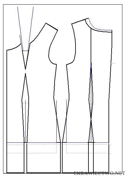

| Cześć!
 Znów potrzebuję Waszej porady   Otóż tworzę sobie wykrój na sukienkę z cięciami pionowymi i nie jestem pewna, czy z tyłu mogę zrobić to taką pionową linią do dekoltu Będzie to się dobrze układało, czy muszę jakoś zakrzywić tą linię? Plis help!  ________________________________________________________ http://ciuchotworstwo.blogspot.com/ - moje szycie i początki konstrukcji   | |
 Jeśli wszystko jest ok z konstrukcją, to bez tego cięcia powinna się dobrze układać, prawda? Możesz ją pociąć na kawałki w dowolnych miejscach i zszyć z powrotem i nic nie powinno się zadziać. Tylko w razie czego, po rozcięciu nie zmieniaj jakoś drastycznie kształtu tych linii i powinno być ok. Tak myślę    Chyba że masz okrągłe plecy, to możesz przy tej okazji sobie na tej linii dopasować, ale skoro w konstrukcji to nie wypłynęło... --- Ostatnio edytowane 2013-05-08 10:06:06 przez Impressivo --- ________________________________________________________ | |
| Konstrukcja jest ok, bo to ta sama od baskinki i sukienki zlotowej   poprawiona tylko trochę (obniżyłam punkt biustu o 0,5cm) A cięcie jakiekolwiek musi być  bo ja sobie modeluję dół na poślady, jak widać części tyłu nachodzą na siebie w tyłku. Wolę tak, bo mam stosunkowo wystające i przy takim modelowaniu ładnie się na talii układa. Chodzi mi o tą górę, pytam,bo chyba nigdy nie widziałam tak zrobionego wykroju i nie wiem, czy to wskazane  taka pionowa krecha .. ________________________________________________________ http://ciuchotworstwo.blogspot.com/ - moje szycie i początki konstrukcji   | |

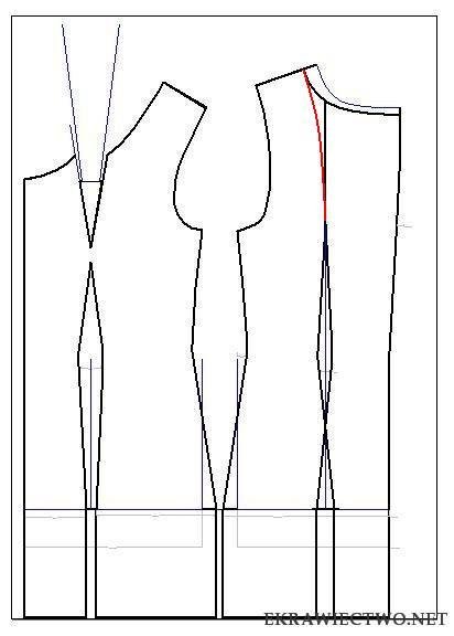

| Ja bym zrobiła tak jak w załączniku.
 Ale Twoja "krecha" tez będzie leżeć. --- Ostatnio edytowane 2013-05-08 11:40:13 przez Impressivo --- ________________________________________________________ | |
| Hmm może to i dobry pomysł ..
 Albo to samo w drugą stronę? Bo z przodu dzięki "zaszewce" to cięcie pójdzie trochę do środka .. ________________________________________________________ http://ciuchotworstwo.blogspot.com/ - moje szycie i początki konstrukcji   | |
 To juz zależy od tego, co lubisz   Jeśli podoba Ci sie do środka, może być do środka. Tak na prawdę, to możesz rozciąć w dowolną stronę i w dowolnym kształcie i będzie ok. Tylko potem ładnie zaokrąglić, zmierzyć łuki czy mają jednakową długość i gotowe. ________________________________________________________ |
