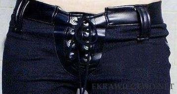

Kochani, ostatnio szyję sobie różne rzeczy (tutaj się pochwalę - uszyłam sobie spodnie w których nie wstydzę się pokazać publicznie
Najpierw przyszywasz pasek, a potem do niego cześć z zapięciem. Cześć z zapięciem musi mieć odszycie (musi być dwustronna). Od spodu koniecznie musi być listwa, która zasłoni to, czego nie zasłoni wiązanie Generalnie nie moje klimaty... --- Ostatnio edytowane 2013-03-29 22:00:03 przez Impressivo --- --- Ostatnio edytowane 2013-03-29 22:01:26 przez Impressivo --- ________________________________________________________
Po prostu zamiast suwaka wszywasz "ramkę" z dziurkami na sznurek a wewnątrz "zaślepkę". Pamiętaj tylko, żeby zostawić nieco luzu by po zawiązaniu sznurka był dobry efekt.

O, i ten już bardziej do mnie przemawia ________________________________________________________
Przyszyć zewnętrzną warstwę paska, wszyć wstawkę przyszywając ją aż do połowy wysokości paska. Jedną stronę doszytej wstawki przełożyć prawą stroną wstawki do prawej strony spodni, odwinąć górną część paska prawą do prawej ujmując przy okazji dodatki na szwy wstawki /w miejscu, gdzie jest zszyta z paskiem/. Przeszyć krótki szew paska przyszywając przy okazji wstawkę drugi raz i wykańczając ją od środka. Odwinąć pasek do wewnątrz spodni i podszyć dodatki na szwy.

Aniu, od ciebie to zawsze konkrety :-*. Teraz będę czytać twoja odpowiedź w kółko, aż zrozumiem w 100%. Dziękuję
Zapomniałam dodać, że obie strony wstawki trzeba wykończyć /obszywając paskiem/ w ten sam sposób Ania ________________________________________________________

A więc tak - poległam przy próbach szycia z poradami Ani... Niestety nie jestem aż tak doświadczona i to wszystko wydało mi się zbyt trudne, no i przede wszystkim, jak zrobiłam miehsce w przodzie spodni na tą wstawkę, to już w ogóle zaczął się bajzel... Ale jak to się mówi, potrzeba matką wynalazku - uszyłam coś takiego sposobem, jakim się wszywa plastrony w bluzkach. Niby się udało, oczywiście wygląda to niezbyt dobrze, bo szyłam, prułam, później znów szyłam i prułam, ale znalazłam sposób.
Tylko teraz tak: żeby uszyć to tak jak plastron, musiałam do każdej części doszyć podszewkę, żeby brzegi nie straszyły. No i wyszło brzydko |
