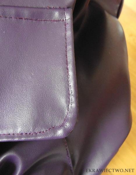

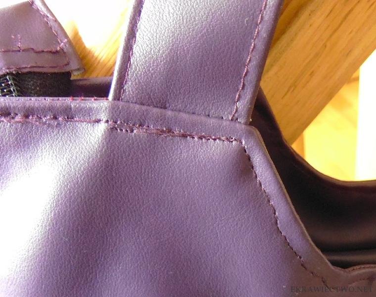

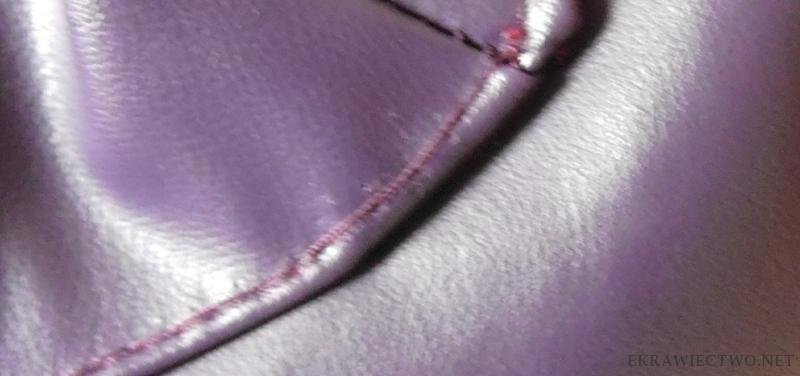

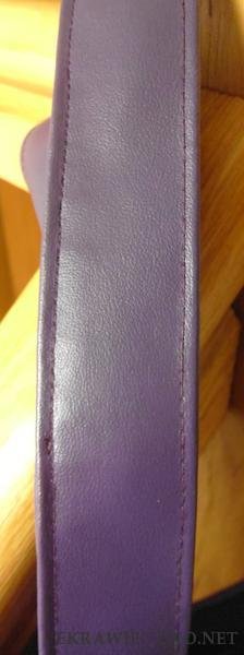

Uszyłam pierwszą torebkę ze skaju. Szyłam stopką teflonową. Nici miałam jakieś no name i może dlatego co chwila się rwały. Ucha jeszcze jakoś poszły. Ale kieszeń, klapka kieszeni i górny szew są fatalne. Nie łapało dolnej nitki. Zmieniałam naprężenie, nacisk. Co jest przyczyną? Nie wiem, czy torebkę da się poprawić, bo oczywiscie są dziury po wypruciu szwu.
Mam zdjęcia, ale nie wchodzą. Proszę o poradę. --- Ostatnio edytowane 2013-04-02 19:25:56 przez AgaM --- |

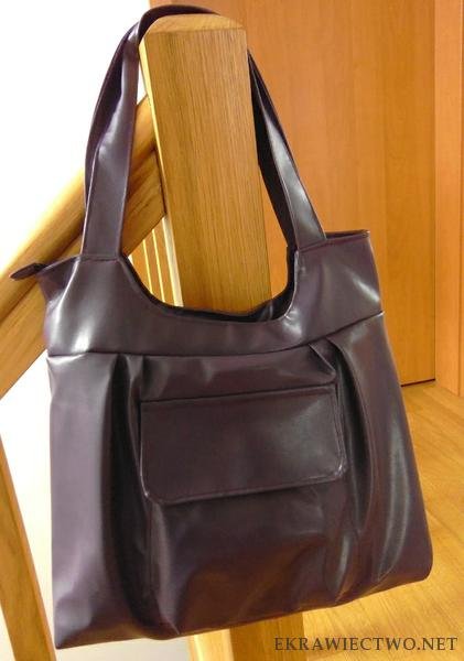

Cała torebka w moim watku uszytki AgiM. Tu też wrzucę.
Skaj cienki i miękki. Czy naprawiałybyście to jeszcze? Probowałam ręcznie keiszeń, ale topornie szło. Czy wyrzucić? |
Zostawić! Wiem, że na stayu widać każdy spruty szew ale torebka naprawdę prezentuje się nieźle i jest wyjątkowa. ________________________________________________________
Na zdjeciu aż tak bardzo nie widać.
Jeśli ci to nie przeszkadza to zostaw. Tak na przyszlość do szycia skajki szwy które zamierzasz stebnowac rogi lub zaaokrąglenia przeszyj dwa razy i wytnij, wtedy one ładnie się ułożą po przewróceniu na prawą stronę. Pozdrawiam --- Ostatnio edytowane 2013-04-03 12:45:46 przez arleta --- |
