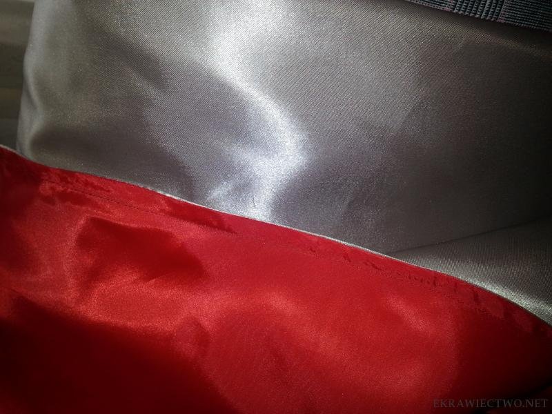

Szyję suknie z koła i podszewkę wszywam w podłożenie. Na załączonym zdjęciu czerwone to podszewka, a srebrne to satyna będąca tkaniną wierzchnią.
Moim zdaniem to jedyny sensowny sposób przy takim modelu, że wszystko się dobrze układało. Można doszyć podszewkę, zaprasować brzeg podwijając tkaninę wierzchnią jednocześnie dając między warstwy tkaniny taśmę dwustronną klejącą tkaniny. Wtedy jest podwinięte tak, że z wierzchu nie widać szwu. ________________________________________________________
Czyli rozwiązanie trochę jak w płaszczach? Na to nie wpadłam a czy z wierzchu nie wygląda to potem ciężko? Mam cieniutką podszewkę poliestrową, ale może mogłabym ściągnąć delikatniejszą wiskozową... pewnie najlepsza byłaby jedwabna, ale mnie nie stać ________________________________________________________
Podszewka ze zdjęcia to podszewka poliestrowa, jest leciutka. Satyna wierzchnia jest dość gruba wieć w ogóle nie widać, że jest podpięta do niej podszewka. Zresztą podszewka jest oczywiście doszyta w talii więc trzyma się na talii. Trzeba tylko pilnować żeby doszywająć podszewkę na dole, do podłożenia, nie naciągnąć którejś z tkanin bo wtedy będzie się ciągnąć i źle układać.
Takie podłożenie stosuje gdy spódnica jest luźna i w ruchu się podwija, faluje, wtedy brzydko wg mnie wygląda gdy widać oddzielnie podszewkę, oddzielnie tkaninę wierzchnią. Teraz wskakując na konia w tej sukience nie muszę się certolić z układaniem dwóch warstw w siodle i na koniu. mam wszystko razem. A gdy srebrna suknia się podwinie... to efekt jest obłędny. ________________________________________________________
