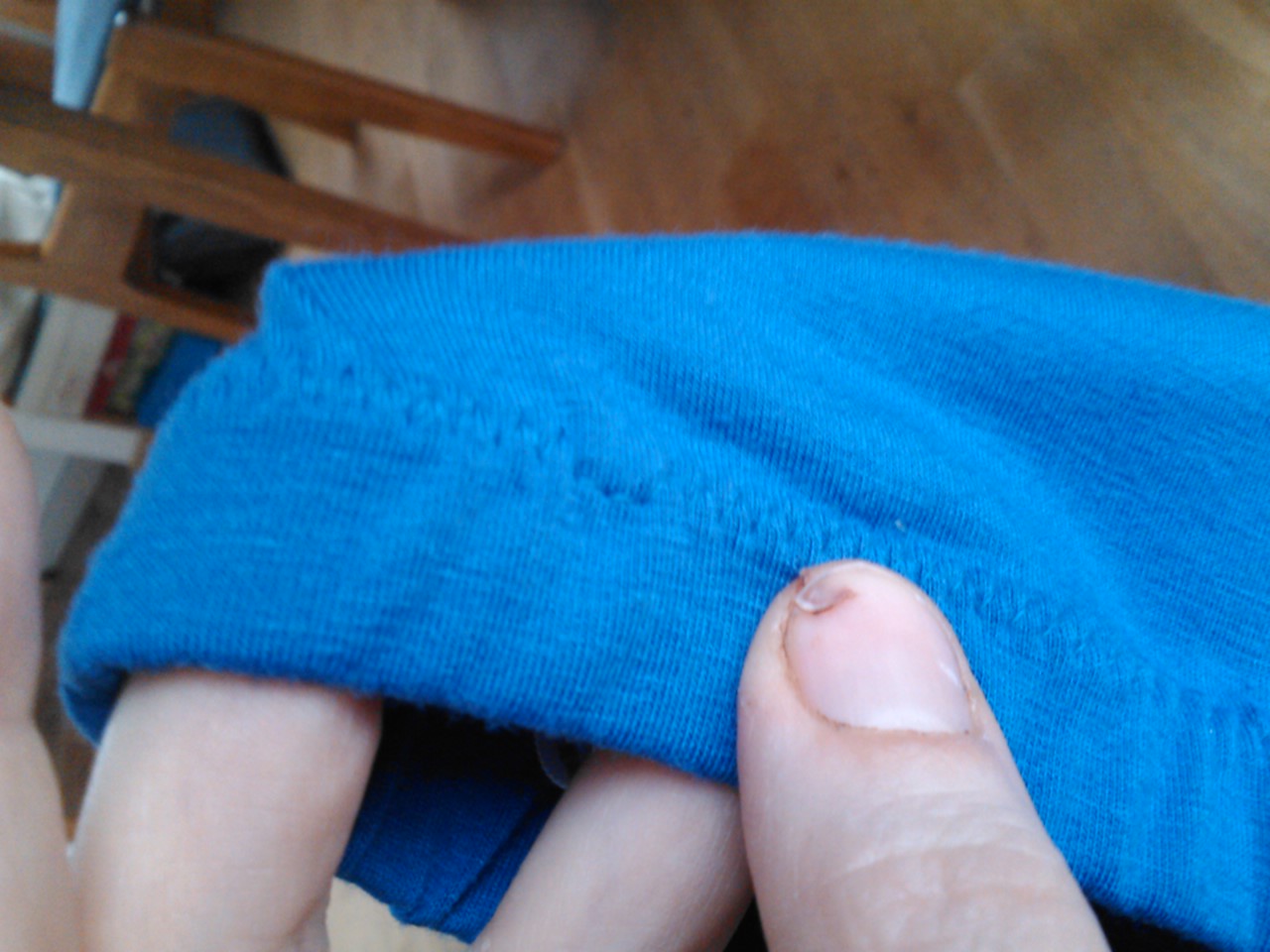

Mam pytanie do użytkowniczek/ów, które szyły kiedyś na łucznikach i już mają nowe maszyny.
Po czym poznałyście, że Łucznik już jest "zjechany" i nie warto już go naprawiać? Moja maszyna czasem "przepuszcza" szwy, tzn gdy szyję zygzakiem, kilka (dwa, trzy) ściegi robi stębnówką (zdjęcie pokaże ideę) - czy to objaw "zjechania" czy tylko niedostatecznego smarowania itp? |

Naprawiam maszyny od 20 lat i faktycznie często spotykam się przepuszczaniem nitki
na brzegu tkaniny zwłaszcza cienkiej i przeważnie przyczyną jest żle założona igła lub za mocno naprężona górna nitka (wymagana regulacja). |

Mam doświadczenie w "zajeżdżaniu" starych Łuczników. Mój poległ na szyciu płaszcza i faktycznie ścieg przepuszczał, nie wiązał. ________________________________________________________
Zgadzam się z wieśkiem98,mam starego Łucznika 834 i czasem mi przepuszcza, wymieniam igłe i jest ok. ________________________________________________________

Przypomniało mi się jeszcze, że coś w maszynie bardzo stukało podczas szycia. Stwierdziłam, że nie warto naprawiać a mama zaproponowała zakup nowej maszyny ![]() ________________________________________________________
