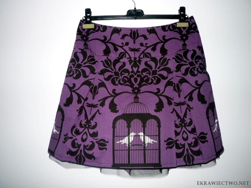

Problem z tym, że tkanina na tę spódniczkę ma wzór "panel". Czyli wzór układa mi się w poprzek tkaniny, jak tu: Czyli nie mogę wykroić z półkola Mój pomysł jest taki, żeby wykroić prostokąt i po prostu więcej materiału zebrać w zaszewki przy pasie. Proszę o opinię czy mój pomysł jest ok. Albo rady, jak to zrobić. Mam ograniczoną ilość tej tkaniny i boję się, że zepsuję... ________________________________________________________
Ja często szyję spódniczki z takim panelem i najczęściej albo marszczę prostokąt w pasie (gumka) albo robię zakładki, zaszewki.http://ekrawiectwo.net/accounts/1116/album/ - tam są 2 spódnice własnie uszyte w ten sposób ,
a tutaj z zakładkami http://www.senczyna.com/2013/04/spodnica-w-paski-czyli-cos-z-modnego-do-uszycia/ Myślę, że z zaszewkami, które zbiorą materiał u góry to dobry pomysł, ale spódniczka nie ułoży się aż tak ładnie jak na projekcie, bo taki efekt daje półkole. Może zrób na próbę z kilka zaszewek na nie rozciętym materiale (spięte szpilkami lub fastrygą) i zobacz jak się materiał układa. --- Ostatnio edytowane 2013-04-16 09:28:32 przez Agnieszka --- ________________________________________________________
Moda w praktyce - senczyna.com |
Koniecznie wybierz albo wykrój z prostym dołem, albo krój spódnicę z klinów...

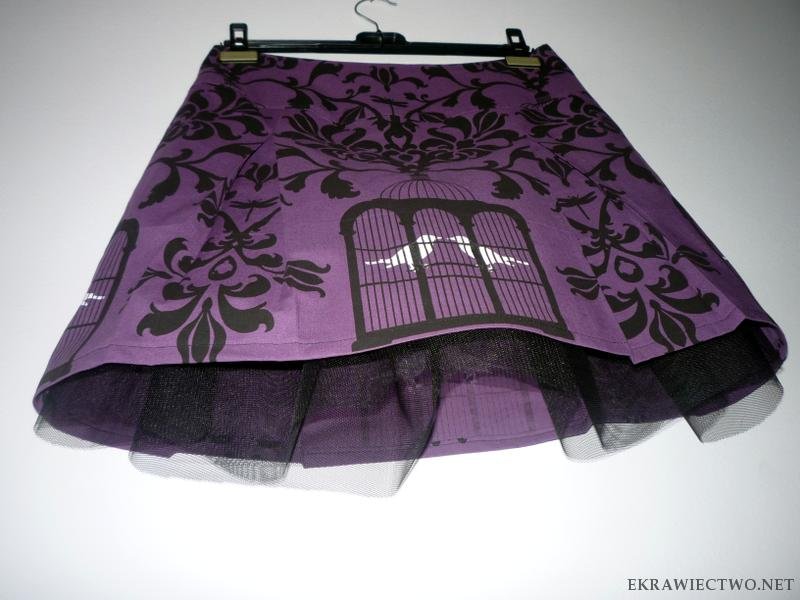

Czeramcha - z klinow odpada ze wzgledu na wzor A ja tak sie uparlam skonczyc te spodniczke, ze juz jest gotowa ALe sie nameczylam z dopasowywaniem wzoru ________________________________________________________
Czeremcha ma rację, spódnica z klinów by wyszła spokojnie. wtedy ten border miałby kształt wielokąta.
A ta fioletowa to faktycznie wymagała pracy przy dopasowywaniu wzoru. Wygląda bardzo dobrze ________________________________________________________
