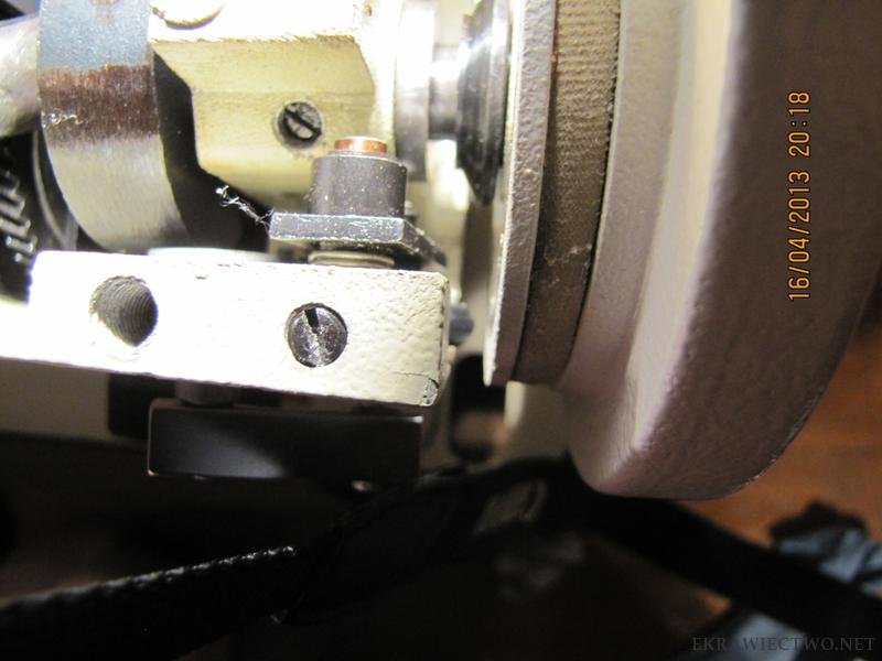

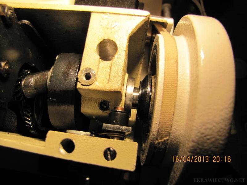

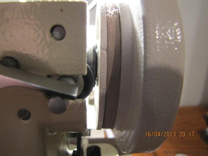

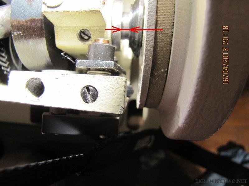

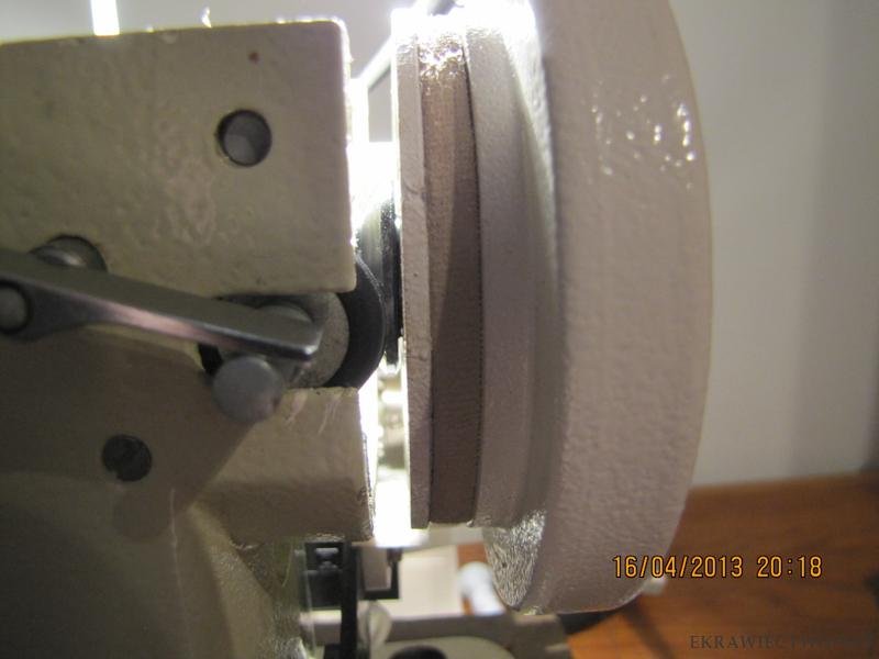

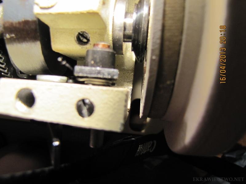

Poprosiłam chłopaka o pomoc przy reanimowaniu maszyny, ale odkąd mi pomógł nie mogę nawijać szpuleczek, a przecież ręcznie tego nie sposób robić. Załączam zdjęcia. Jak widać koło zamachowe jest za bardzo odsunięte i nie styka się z gumowym kółkiem. Mogę je ręką przysunąć, by było bliżej, ale oczywiście przy uruchomieniu napędu wraca do tej pozycji na zdjęciach. PS. Jakiego typu szpuleczki do tej maszyny i czy takie same pasują do SilverCresta? |
Trzeba zlikwidować luz pomiędzy tuleją wału głównego a tuleją koła napędowego.
