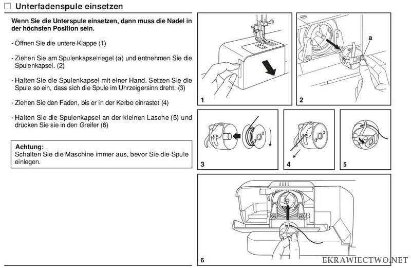

Kupiłam maszynęSinger 8280. I mam 2 problemy, zapewne ściśle ze sobą powiązane.
1. Bębenek z dolną nitką jest ułożony pionowo (w poprzednim starym Singerze był poziomo, więc dla mnie to nowość). Zakładałam więc nitkę krok po kroku z instrukcją obsługi (załączyłam obraz z instrukcji po niemiecku, ale korzystam z polskiej ;)). Po włożeniu szpulki do bębenka i umieszczeniu bębenka w koszu - czy powinnam jakoś ten bębenek przymocować, przekręcić (w instrukcji nie ma słowa naten temat)? Jeśli nic nie zrobię, to on luźno lata... Tak ma być?
Poza tym, czy tę nitkę dolną mam gdzieś przewlec? Bo jak na razie jest ona między płytką metalową (po której prowadzony jest szyty materiał) a zdejmowaną częścią ramienia.

A jak wkładałaś szpulkę z bębenkiem to odchyliłaś ten dzyndzelek? To on powoduje że szpulka z bębenkiem nie wylatuje
kosza.

Odchyliłam, ale on się zamyka, jak tylko go puszczę. On jest jakby na takim zawiasie.
Jak zrobić, żeby był cały czas odchylony?
jak wkladasz bebenek to musisz uslyszec taki "trzask",to znaczy ze jest na swoim miejscu,podnies stopke,pozniej nawlecz gorna nic i zalap ja za igla i przekrec kolem (tak zeby igla opuscila sie na sam dol i krec dalej) wtedy gorna nitka powinna wyciagnac Ci dolna i zobacz jak szyje
Wkładając bębenek dociśnij go palcem i lekko przekręć w prawo i lewo. Wtedy wskoczy na miejsce, nawet o ile nie trafił tam od razu. Dobrze założony nie ma prawa ruszyć się pod palcem.
Jest to prawidłowe
Tak i na sprężynce dzięki krórej blaszka powraca na swoje miejsce.
Odchylamy blaszkę tylko w czasie zakładania i wyjmowania bębenka. Odchylajac blaszkę zwalniamy blokadę w bębenku umozliwia to jego wyciąganięcie, przylegająca do bębenka blaszka oznacza uruchomiona blokadę dzięki temu bebenek jest pewnie umocowany w maszynie.
Jest to prawidłowe

Kobietki, jesteście wspaniałe!! "Naprawiłyście" moją maszynę!! Hula teraz pięknie!! Właśnie wykrawam materiał i zaraz biorę się do szycia!!
