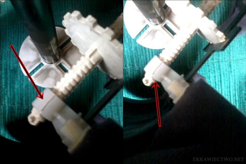

Mam poważny problem - otóż pęknięcie jedenego z uchwytów na śrubę do regulacji manekina. Na zdjęciach od wewnątrz widać pęknięcie - nie da się przez to ustawić manekina, bo jedno pokrętło jest cały czas luźne i śruba lata jak chce.
Nie wiecie może gdzie można kupić takie części? Albo jak to naprawić? |
Już próbowałam z nadtopieniem. Ta część jest pęknięta z obu stron, i już nie trzyma tak ładnie śruby. Raczej muszę kupić nową część, ale wybrać się na wycieczkę do Castoramy, i coś innego wymyślić

W tego typu uszkodzeniach najlepszym rozwjązaniem jest wymiana części na nową. Jeżeli z jakiegoś powodu nie ma dostepności nowej części, można naprawic starą. W połaczeniach gwintowych występuja duże naprężenia materiału, klejenie może być nieskuteczne, musi być dodatkowe zabezpieczenie z zewnątrz. W tym konkretnym przypadku klejenie powinno być wspomożone opaską wyciętą z miękkiej stalowej blachy w kształcie niepełnego koła (musi być wolne miejsce na wspornik). W opasce muszą byś zrobione otwory na dwie śruby do skręcenia opaski, śruby powinny znajdować sie po obydwu stronach wspornika - naprawa będzie skuteczna, ale nieestetyczna.
Manekina kupiłam używanego - więc wymiana odpada
Aczkolwiek naprawa powiodła się - złamanie zostało zgrzane, a dookoła zrobiona opaska z druta - póki co działa.Zobaczymy co będzie dalej. Dziękuję wszystkim za rady |

Z przykrością poruszam temat ponownie - połamały się kolejne plastikowe części wewnątrz (uchwyty na pokrętła regulacyjne), te sklejone również puściły. Dzwoniłam do Polimexu, nie mają ani części zamiennych, ani nie chcą podać namiarów na producenta żeby zamówić części...
Trochę to nie w porządku, że nie można kupić części zamiennych do manekina, który kosztuje 500zł! Jak myślicie, może znaleźć jakiegoś tokarza/ślusarza który by zrobił takie części z metalu? |
Da się chyba. Ja bym próbowała. Na wszelki wypadek muszę przejrzeć swojego. --- Ostatnio edytowane 2014-02-26 10:50:05 przez agaaffek --- ________________________________________________________
A może zacznij bić męża, zamiast się wyżywać na manekinie? A tak poważniej - to rozejrzyj się wśród znajomych pracujących na xero. Do mycia głowic i lamp jest taki dedykowany rozpuszczalnik "TRI". Kiedyś był ogólnie dostępny, ale przez ćpunów "wąchaczy" został wycofany z obrotu handlowego. Bo zawiera toluen. Albo xylen... Nie pamiętam... Tym niemniej jest nadal dostępny. To jest tak żarłoczny rozpuszczalnik, że topi każdy plastik. Polistyren, poliuretan, polietylen - no wszystko po prostu. Wystarczy złączyć dwie ułamane części i ustalić ich położenie np. przez obwiązanie nicią. A potem pokropić miejsce spojenia TRI i zostawić na noc. Rano części będą ze sobą sklejone tak, jakby tam zawsze były. ________________________________________________________
Dzięki za podpowiedź, ale odłamane kawałki są nie wiadomo gdzie, pewnie juz wyrzucone. Pozostaje już chyba tylko zlecić zrobienie podobnych części.
