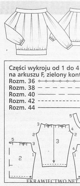

Chciałabym prosić o wskazówki w postępowaniu z załaczonym rysunkiem technicznym bluzki, aby stworzyć bluzkę jak na modelce. Uszyłam sobie bardzo podobną spódnicę,tylko krótszą(razem z gorseto-kamizelką, na wesele góralskie) i szukam bluzki pasującej do spódnicy(nie pod gorset) na pryszłość. Właściwie nic mi do niej nie pasuje, a szkoda jej nie nosic, bo sporo nerwów i pieniędzy kosztowało mnie jej uszycie. Chciałbym spróbować z taką bluzka i szerokimi rekawkami. Problem polega na tym, że wykrój bluzki, którym dysponuje należałoby przerobić. -szerokość przodu posiadanego modelu 60 cm (troche dużo)- ja w talii mam 73 a w biodrach 93 -szerokość rękawa na dole, biorąc jego długość 30 cm to 43 cm( troche mało) Bluzka ma być uszyta z białego haftowanego batystu |
Twoje wymiary wskazują na rozmiar 38-40, więc dodatek na luz w bluzce na wysokości biustu będzie wynosił mniej więcej 7,5 cm z każdej strony. To wcale nie jest jakoś szczególnie dużo, jak na taki fason. Naciągnij na sobie t-shirt na taką odległość - wcale nie tak szeroko, prawda?
A rękaw - po prostu pociągnij linię szwu rękawa prosto, nie zwężając go... Tyle że prawdopodobnie będziesz musiała trochę wyżej podciągnąć linię pachy przodu, tyłu i rękawów - żeby bluzka nie kończyła ci się na granicy ramion. Tu jest bardzo prosta sukienka na podobnej zasadzie - można przedłużyć kimonowy rękawek krojony z całością... http://www.allfreesewing.com/Dress-Patterns/Grecian-Sundress/ct/1 Ania ________________________________________________________

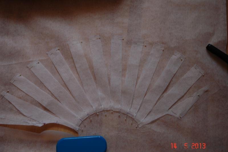

Cudownie( to się jeszcze zobaczy) mnie natchnęło, i przypomniałam sobie jak widziałam zmiany wykroju dokonywane na Pattern Magic. Wykroiłam rękawek, porozcinałam i zrobiłam nowy. --- Ostatnio edytowane 2013-05-14 20:29:30 przez elapawelec --- |
