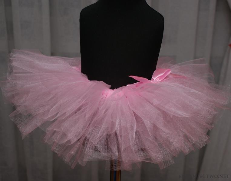

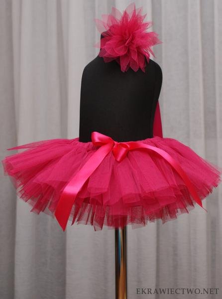

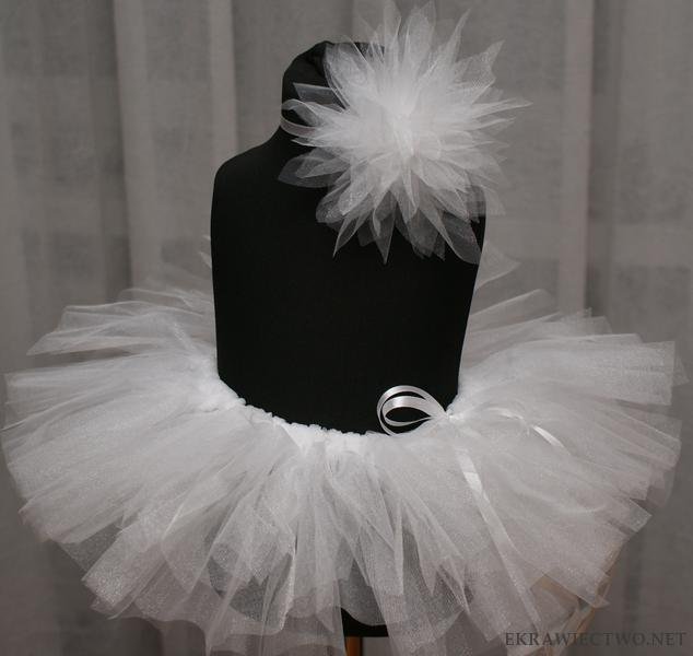

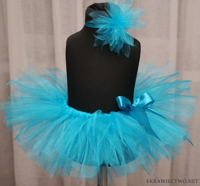

Tak Aniu już pokazuję Ci zdjęcia moich spódniczek,które już robiłam chyba rok temu.Z TIULU.Te które mam zrobić chrześnicy będą też z tiulu-niestety,teraz żałuję,że Ani nie zapytałam o szyfon,ale w Amandzie nie ma czegoś takiego na pewno, pytałam panią.Chciałabym uszyć spódniczkę właśnie z szyfonu nylonowego tylko nie wiem gdzie go kupić....Moje spódniczki robione były do sesji foto...dziewczynka miała jednak ubrane body....bałam się że jednak może podrapać.Chociaż tiul tiulowi nie równy....ten amarantowy róż na pewno nie podrapałby!!!Na zdjęciu widać,że opada,reszta spódniczek trzyma fason baletnicy!Pozdrawiam daj znać jak zrobisz!
