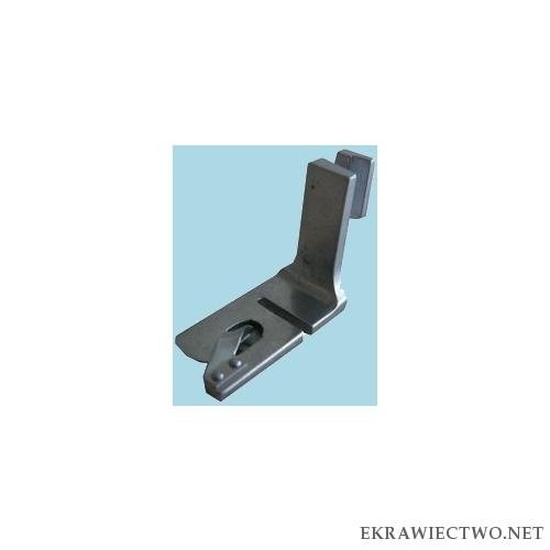

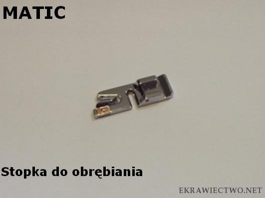

Hej dziewczyny okazuje się ze moja stopka przeznaczoną do wykańczania zygzakiem. Podpowiedzcie mi jak wygląda
stopka do zawijania do ściegu prostego , żeby można było kupić w sklepie . --- Ostatnio edytowane 2013-05-31 10:09:32 przez superstar --- |
Jak na zdjęciach poniżej. Pierwsza jest mocowana do trzpienia, a druga to wymienna stopka systemu matic. W przypadku pierwszej musisz uważać bo są stopki do maszyn z chwytaczem wahadłowym i rotacyjnym. Twoja Zofia ma chwytacz wahadłowy. ________________________________________________________
