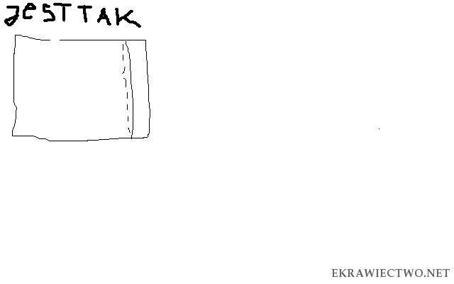

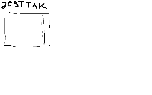

Dziewczyny stopkę mam do Lucznika ,a igła stoi w pozycji 1, pozycja 2 przesunie igłę w lewo .Wychodzi ładnie podwójnie zawinięty materiał, z surowym brzegiem .Spróbowałam narysować .Postaram się zrobić jakieś zdjęcie
Czyli ten brzeg nie jest przyszyty?
Tak Aniu ten brzeg nie jest przyszyty, szew leci koło brzegu.Taki problem.
