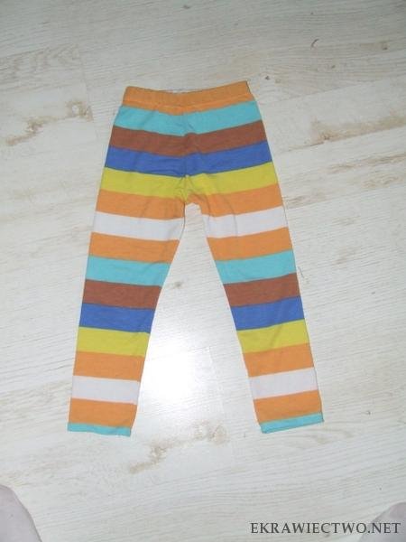

Pokroiłam materiał na po długości, bo tak mi akurat pasowało na rozmiar spodni. Nie wzięłam pod uwagę rozciągliwości materiału i dodałam chyba za dużo, bo młoda ma je luźnawe... nie opinają się jak getry, ale już zaszywać nie będę...
Jak tak patrzę po pierwszym razie to nici elastyczne do wykończania stębnówką by mi się przydały. No i dumna jestem z siebie bo się nie marszczą, czyli dobrze ustawiłam overlok :D
Modelka w przedszkolu, więc fotka samych martwych getrów.
Dziękuję za rady, następnym razem skroję trochę mniej :)
