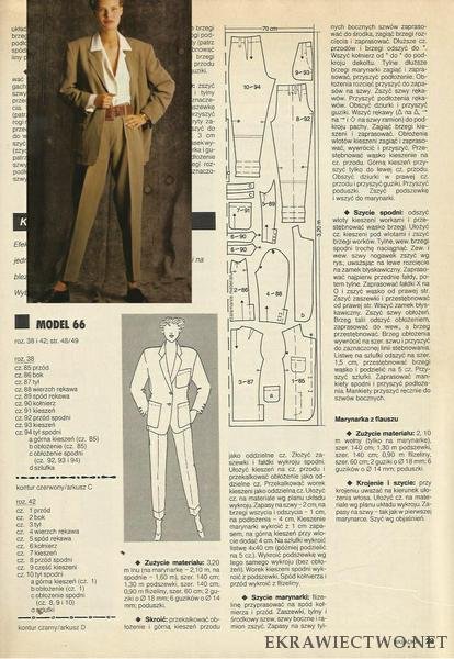

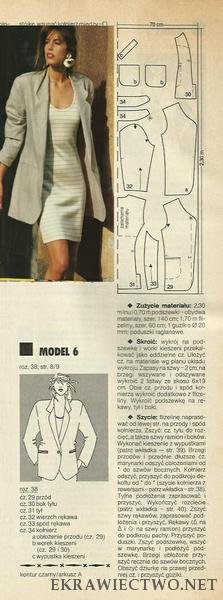

Krój rękawa zależy przede wszystkim od tego, jaki fason żakietu pasuje do sylwetki; przeważnie rękawy żakietów mają dosyć wysoką główkę, ponieważ ramiona najczęściej mają wszyte poduszki, aby nadać im odpowiedni kształt. Poduszki mogą poszerzać, wyokrąglać lub tylko nieco podwyższać linię ramion. Czasem zupełnie niezauważalnie i chodzi bardziej o usztywnienie linii. Bywają także sportowe lekkie żakiety bez poduszek, a nawet bez podszewki i wówczas główka jest nieco niższa, o łagodniejszym łuku. Drugim ważnym czynnikiem jest głębokość podkroju pachy, czyli prowadzenie łuku przeciwległego do główki, a także szerokość wstawki rękawa nad łukiem łokciowym. Rękaw żakietu zawsze ma łuk i wstawkę, aby go ładnie wyprowadzić. Dzięki temu rękaw się nie podciąga przy zginaniu i wyciąganiu rąk do przodu. Rękawy bluzek i sukienek dają sporo więcej swobody w krojeniu, aż do prawie płaskiej główki i opuszczonych ramion, ale żakiety rządzą się pewnymi prawidłami, bo inaczej źle leżą. Na modelu "6" linia krzywizny jest łagodniejsza i nie tak wypiętrzona, z kolei na modelu "15" wyraźnie widać szerszą wstawkę, dzięki czemu rękaw jest luźniejszy od środka tyłu do pachy. To sposób cięcia rękawa dla osób o pełnej, pulchnej linii ramion. Oczywiście nie z samych rękawów składa się żakiet i równie ważne są pozostałe części, cięcia pleców, wszelkie zaszewki i inne patenty, modelujące żakiet do sylwetki. Nie można zatem rozpatrywać rękawów w oderwaniu od reszty. Ale sprawiają faktycznie sporo kłopotów, dlatego nic nie zastąpi przymiarek i poprawek. Powodzenia! To ciekawe wyzwanie ![]() Zbych --- Ostatnio edytowane 2013-05-27 00:59:08 przez Zibiasz --- ________________________________________________________
