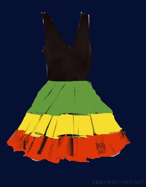

Witam, mam na imię Daria i jestem raczkująca w szyciu na maszynie, ale chciałabym zrobić sobie coś własnoręcznie. Mianowicie marzy mi się taka sukienka, jak poniżej, mniej-więcej taki krój i kolory, trzy falbanki w różnych kolorach. Kupiłam materiał satynę, ale nie wiem, jak się zabrać za wykrój, by był on na górze dopasowany do sylwetki, czy trzeba zrobić zakładki, czy wystarczy wyciąć i zszyć, by dobrze się układał? Proszę o pomoc odnośnie górnej, przylegającej części, czy do tego nadaje się satyna oraz czy do tego materiału potrzebna jest szczególna igła? Wszystkie wskazówki będą dla mnie bardzo cenne.
Dziękuję ps: przepraszam za niechlujny komputerowy wygląd tej sukienki, na papierze będzie o wiele dokładniej, bo tutaj chodziło tylko o zarys. |

Planowałam zrobić właśnie zamek z boku, lub taki widoczny, na plecach, który chyba łatwiej jest wszyć. Dół wyciąć po trzy kawałki materiału z połowy koła, by była taka rozkloszowana, bez zakładek na spódnicy, by nie dodawać zbyt dużo cm do talii, ale jeśli z satyną jest konieczne zrobienie zakładek, bo wykrój z koła nie będzie się układać, to tak zrobię, jednak proszę o doradzenie, który wykrój dołu byłby odpowiedniejszy. Najbardziej boję się góry, że zrobię ją albo za wąską, albo za szeroką, dlatego myślałam o kupnie zwykłej bluzki elastycznej typu bokserka (tak jak mówiła pani Ania) i połączeniu jej z sukienką, jednak te dwa rodzaje materiałów raczej nie współgrają ze sobą i będę próbować od podstaw tworzyć.
Z satyny spokojnie uszyjesz spódnicę bez zakładek w pasie. Spódnicę z połowy koła znaczy się. Choć jeśli ma być mocno falbaniasta to pewnie i tak będziesz musiała trochę przymarszczyć.

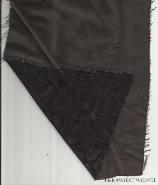

A może by tę górę uszyć z grubszego atłasu? Szyje się trochę łatwiej od satyny, a i tak jest miękki i ładnie się układa.
W załączniku jest skan, a nie fotka, bo akurat nie mam pod ręką kabelka do aparatu Co koleżanki na to? Zbych ________________________________________________________
