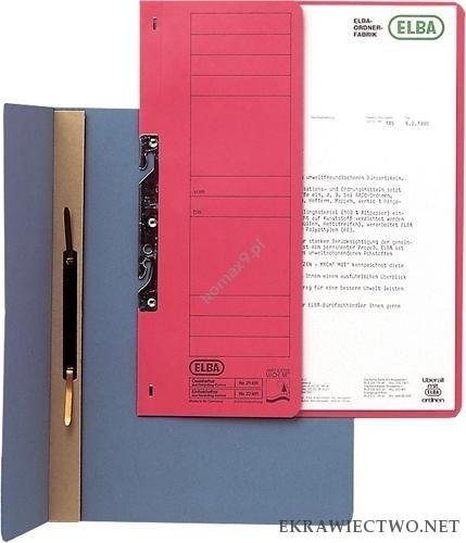

Przetestowałem kiedyś jako usztywniacz plastikowe okładki od skoroszytów. Usztywniałem nimi daszki do czapek.
Tylko to były takie stare skoroszyty, jeszcze z lat 80-90. Może gdzieś znajdziesz... Nie są tak sztywne, jak tektura, ale za to można je prać. Zbych ________________________________________________________
Wiem o jakie chodzi, znalazłam kiedyś w szufladzie stary zeszyt mojej mamy z czasów szkolnych, miał własnie taką okładkę
Ale mi nie chodzi o takie okładki na zeszyty, bo te byłyby za miękkie. Chodzi o skoroszyty A4, takie do wpinania przedziurkowanych dokumentów.
Segregatory
Też nie Chodzi o taki rodzaj cienkiej teczki z odginanymi wąsami z blaszki. Podobny, jak w załączniku, tylko plastikowy. Zbych ________________________________________________________
