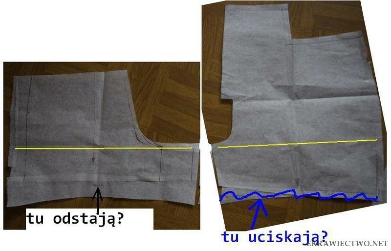

Umiejscowienie nitki prostej z przodu to dla mnie trochę dziwny widok, po prostu widywałam w innych.
Chciałam uporządkować informacje - radzenie w tej sprawie chyba przekracza moją wiedzę. Z przodu uwiera, z tyłu odstaje? Tak jak na tym rysunku? |

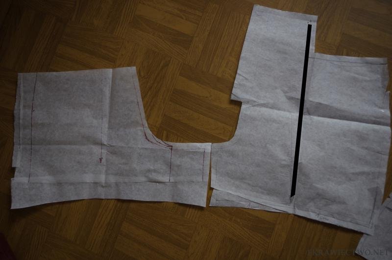

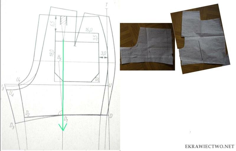

Fides, spodenki były konstruowane przeze mnie na podstawie moich wymiarów, z siatki konstrukcyjnej, wg. podręcznika do konstrukcji odzieży. Nitka prosta w przodzie jest niby ok, to ta długa, może na zdjęciu tutaj wyglda jakby to była ta skośna krótsza, ale to jest ta długa, od miejsca zaszewki, wklejam fote z podręcznika (w załączniku).

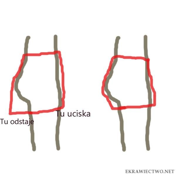

Dokładnie tak, jak narysowałeś, z przodu mocno wpija się w udo, szczególnie jak robię krok do przodu a z tyłu zamiast klaść się na pośladkach to sterczy w dół. (jak na moich pięknych rysunkach- po lewo stan faktyczny, po prawo tak, jak bym chciała żeby było) --- Ostatnio edytowane 2015-05-10 10:50:20 przez lola --- --- Ostatnio edytowane 2015-05-10 10:57:28 przez lola --- --- Ostatnio edytowane 2015-05-10 11:00:58 przez lola --- |
Lolu, sprawdź, czy dobrze obróciłam obrazek przodu.
Szwy z boku są z pośrodku boku w uszytych spodenkach? --- Ostatnio edytowane 2015-05-10 11:33:10 przez Fides --- |
O, Fides już wkleiła ![]() Też nie podobała mi się linia kierunku nitki na przodzie spodni ![]() I też miałam zaproponować korektę przeprowadzoną na zewnętrznej linii tyłu - powinna się nieco "zaginać" ku środkowi, jak na rysunku Fides. Jeśli będzie prosta jak na pierwotnym wykroju - spodenki będą odstawały nad pośladkiem. A skoro szorty są za wąskie z przodu - to dodałabym trochę na szwie wewnętrznym przodu. Albo rozcięłabym wykrój przodu pionowo w dół i odsunęłabym część wewnętrzną w lewo tak, żeby dodać na dole nogawki ze 2 centymetry. Bo problem może być nie tyle w samej linii dołu, co przód może być nieco za wąski już od np. połowy długości w dół. Tak zmieniony wykrój zawsze można po przymiarce i rozpruciu skorygować - bo będzie z czego docinać ![]() Ania ________________________________________________________
Fides, nie, ta nitka prosta to jest ta długa, wklejam foto.
Czeremcho, wybacz, jeśli możesz objaśnić prościej, bo trochę nie łapię ![]() ![]() |
Tak, teraz widzę, dziękuję za poprawkę. Źle popatrzyłam.
Chodzi mi o zewnętrzną linię spodni. W twoim wykroju idzie prosto do dołu, prostopadle do dolnej krawędzi nogawki.
Na rysunku Fides - dokładnie w okolicy punktu D - widać, że linia zewnętrzna jest łukowata, nie prostopadła do krawędzi nogawki. Ania ________________________________________________________
