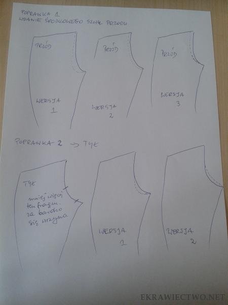

Wróciłam do tego wykroju ![]() Tym razem wykorzystam go do lnianych spodni. Tego typu spodnie mogą mieć taki luz z przodu i wcale nie muszą, a nawet nie powinny ściśle przylegać. Chciałam Was zapytać po jakiej linii wdawać środkowy szew przodu. W załączniku rysuneczki mniej lub bardziej udatnie pokazujące, o co mi chodzi. Dodatkowo mam wrażenie, że trochę za bardzo spodnie wrzynają się między pośladki (brrr, fuj! i w ogóle! ![]() ________________________________________________________

Tył - wersja 1.
Przód - jeśli chodzi ci o zlikwidowanie marszczenia w kroku - to korekta taka: http://www.fotosik.pl/u/czeremcha/zdjecie/3/album/204282 Zebranie nadmiaru z przodu - wersja 1 z ożeniona z tym, co powyżej, czyli jakby 3 ![]() Ania --- Ostatnio edytowane 2014-07-27 17:22:01 przez czeremcha --- ________________________________________________________

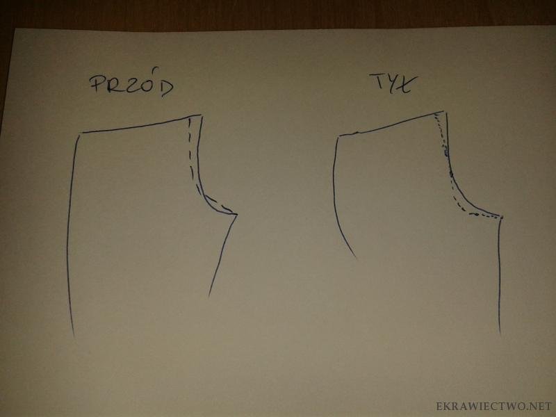

Dzięki ![]() Czyli tak, jak teraz narysowałam? Tył na górze też ruszyłam, bo odstaje mi na krzyżach. W ogóle zastanawiam się, o ile niżej powinien być krok w lnianych spodniach w stosunku do elastycznych opiętych rurek. Wiadomo, że musi być luz po pierwsze dlatego, że tkanina jest nieelastyczna, po drugie ponieważ to nie ma (i nie może) być "druga skóra", tylko nie wiem, ile dodać. Muszę w ogóle całą górę spodni skrócić o 3 cm, bom krótka, a poza tym potrzebuję biodrówek, więc odmierzanie długości podkroju kroku zaczynam jakby od samego początku. ________________________________________________________
Magdalena
Mało, że len jest nieelastyczny, to jeszcze ma brzydki zwyczaj wypychania się...
Im luźniejsze spodnie - tym lepiej... Żeby znów z tym obniżaniem kroku nie przedobrzyć - myślę że 2 cm będzie w granicach przyzwoitości. Luzem w szerokości niech nadrobią. Rysunki moim zdaniem ok. Ania ________________________________________________________

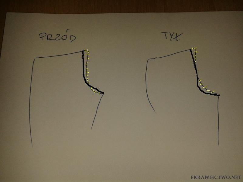

Meg,
Grubą linią pociągnęłam linię przerywaną, jak rozumiem to ona pokazuje zmianę wykroju na lepsze? Tak? (Na żółto oznaczyłam z czego zrezygnowałaś.) Fides |
Dziękuję, dziękuję ![]() Z lnem mam doświadczenie, zawsze kupuję lniane portki tak, żeby się w nie mieścić na wcisk, ponieważ ilekroć kupowałam takie w porządku, to po dwóch dniach noszenia zdążałam je złapać, jak mi już spadały do kolan ![]()
Tak, tak dokładnie ![]() ________________________________________________________
