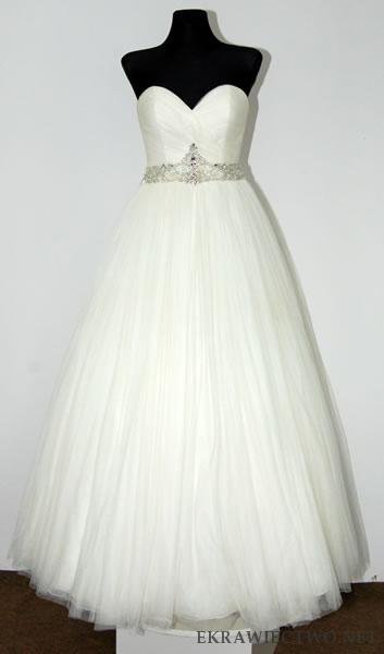

Jako osoba kompletnie nie znająca się na szyciu, zwracam się do Was z prośbą:) Zamówiłam suknię ślubną u krawcowej. Marzy mi się coś takiego jak na zdjęciu, nie za bardzo rozkloszowana. Krawcowa powiedziała, że suknia będzie uszyta z 3/4 koła. Zleciła mi zakupienie podszewki, satyny jedwabnej oraz szyfonu jedwabnego. Nie chcę sukni z kołem (wydaje mi się to straaaaaasznie niewygodne) w związku z tym pojawia się moje pytanie: czy sam szyfon będzie się tak ładnie układał? Czy konieczne będzie uszycie podszewki/halki z, tak jak polecałyście wcześniej, tiulu? (suknia na zdjęciu podobno jest bez koła, ale nie wiem co ma pod spodem;p)
Ty masz na mysli to kolo w dole sukienki co ksztalt trzymie?
Tak, chodzi mi o to czy konieczne jest użycie właśnie takiego koła które modeluje kształt, by uzyskać taki efekt jak na zdjęciu.
nie
Czyli samo uszycie sukienki z 3/4 koła z szyfonu jedwabnego da taki efekt?
no jeszcze będzie podszewka i ileś tych warstw trzeba wszyć,żeby go osiągnąć
gangrena zna się na takich kieckach
--- Ostatnio edytowane 2014-01-03 14:13:03 przez roksanitka ---
Właśnie chodzi o to, że krawcowa powiedziała mi, że suknia będzie z jednej warstwy szyfonu tylko odpowiednio pomarszczonego. Pod spodem satyna jedwabna jako baza i podszewka. I stad moje pytanie czy nie trzeba jeszcze czegos, żeby tą suknię odpowiednio "wymodelować"? Np. tej halki z tiulu?
