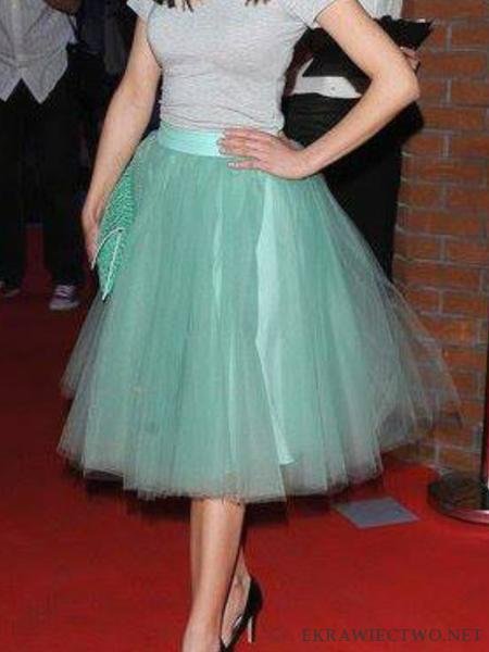

Witam,

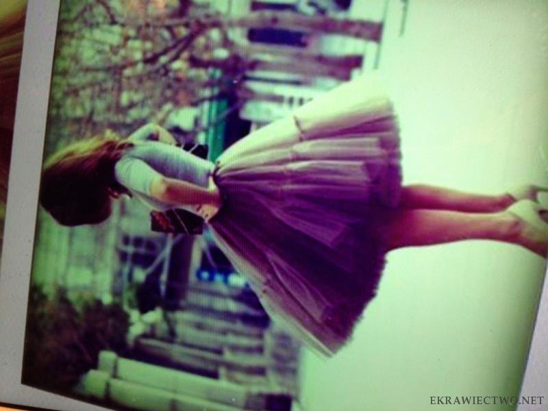

Chce uszyć taka spodniczke, ale nie wiem jak sie za to zabrać... Ile materiału jest na nią potrzebne? Słyszałam ze ok.11m. Jak najlepiej rozwiązać zapisuje w pasie- pasek czy na gumce? |
I jeszcze jak uszyć taka spódniczke?
Rozrysować sobie. Czy będziesz ją szyła z klinów czy z długaśnego prostokąta? Jeśli tak to musisz oszacować jakie wymiary powinien mieć prostokąt(funkcja tego jak bardzo chcesz go zmarszczyć). Gdy to już będziesz wiedzieć, wtedy policz z ilu warstw chcesz ją uszyć. Moim zdaniem 3-4 warstwy miękkiego tiulu powinny wystarczyć. Marszczenie 1:4 a nawet 1:6. Bierzesz obwód talii i mnożysz wg proporcji marszczenia jakie chcesz osiągnąć.
Spódniczka z klinów jest ciut trudniejsza do uszycia bo trzeba ładnie zszyć łączenia jednak będzie mniej marszczenia w talii. W przypadku pierwszej spódniczki falbany są z prostokąta więc jak juz będziesz wiedziała jaka jest długość spódnicy i jakiej szerokości będzie dolna falbana, wtedy musisz policzyć obwód spódnicy w miejscu doszycia falbany i przemnożyć odpowiednio do proporcji marszczenia jakie chcesz uzyskać. Wzór na obwód koła, dużo papieru i ołówek ________________________________________________________
