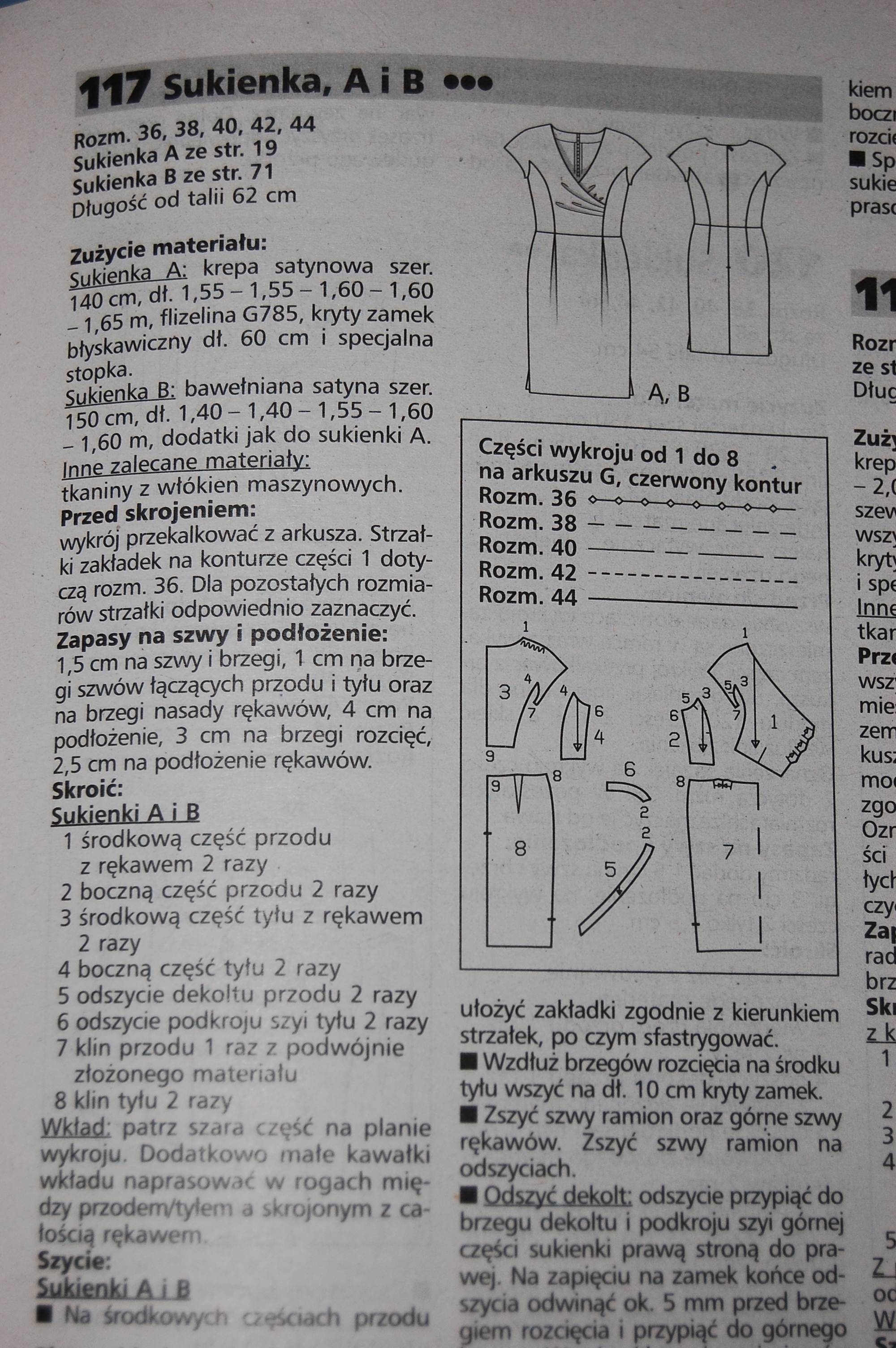

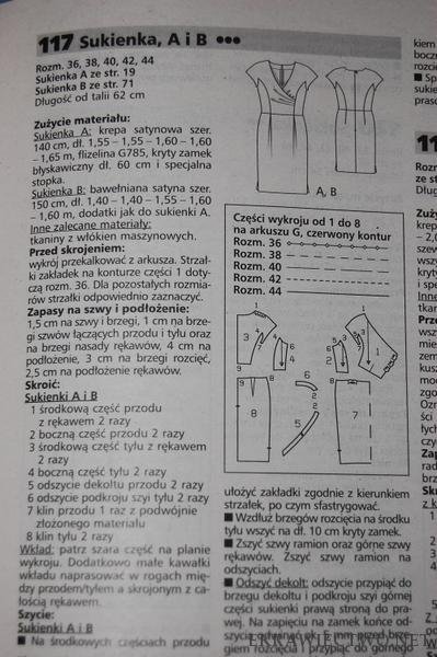

Mam drobny dylemat. Przymierzam się do uszycia sukienki. Podoba mi się fason ale nie podobają mi się zakładki w spódnicy. Już raz szyłam sukienkę z podobnymi zakładkami i średnio mi się to podobało (pogrubiały mnie
![]() --- Ostatnio edytowane 2013-06-24 18:01:34 przez evcia1 --- |
pewnie,ze mozesz ________________________________________________________
No nie do końca .. w sensie nie tak hop siup ![]() Ja tą kieckę akurat szyłam ![]() Przód dołu jest wymodelowany tak, że gdybyś chciała zrobić tam zaszewki to musiałyby sięga do samego dołu. Trzeba by było ten przód przemodelować. Tzn przeciąć wzdłuż środkowej linii tej zakładki (nie wiem czy jasno to napisałam) i trochę "zamknąć". Tylko nie pamiętam dokładnie jak wyglądał ten wykrój i czy byłoby to łatwo zrobić, tzn czy są odpowiednio długie linie, żeby bez problemów to wykombinować. Dobrze by było zmierzyć też szerokość przodu i tyłu w biodrach żeby w razie czego nie przesadzić .. Ciężko mi tak na sucho pisać, nie jestem dobra w opisach ... może ktoś pomoże składniejszy opis zmontować? ![]() p.s. tutaj moja kiecka, jeśli chciałabyś zobaczyć jak wychodzi. http://ciuchotworstwo.blogspot.com/2013/05/burdowy-tulipan.html Moja jest z bardzo cienkiej satyny, jeśli użyjesz takiego typu materiału to te zakładki nie powinny pogrubiać, bo będą się miękko układać. --- Ostatnio edytowane 2013-06-24 21:23:20 przez Mrau --- ________________________________________________________

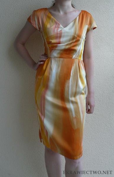

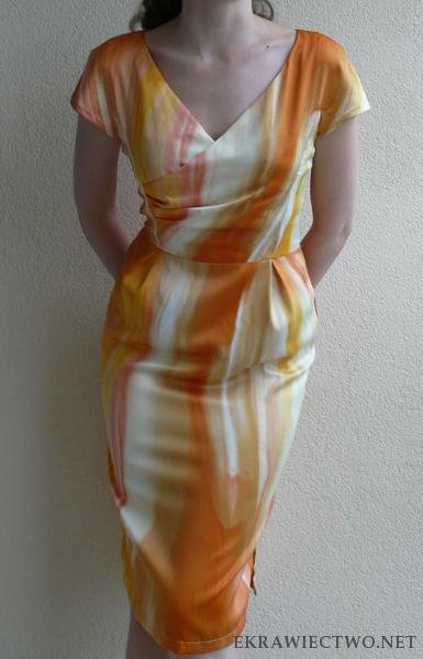

Będę bardzo wdzięczna za zdjęcie sukienki na Tobie. Manekin rzadko oddaje dokładny fason ubioru
Proszę ![]() ________________________________________________________
http://ciuchotworstwo.blogspot.com/ - moje szycie i początki konstrukcji ![]() |
No super!!!
Manekin - do szopy! Ania ________________________________________________________
Super. Ależ mi się podoba!!!! Kwestia dołu bez zakładek, to zamiana wykroju od innej sukienki. Intuicja mi podpowiada, że przy podmianie wykroju, trzeba będzie uważać na wysokość talii w tymże i nie wybrać sobie np. wykroju z obniżonym stanem. Takie moje kombinatorstwo powszechnie stosowane ![]() ________________________________________________________
