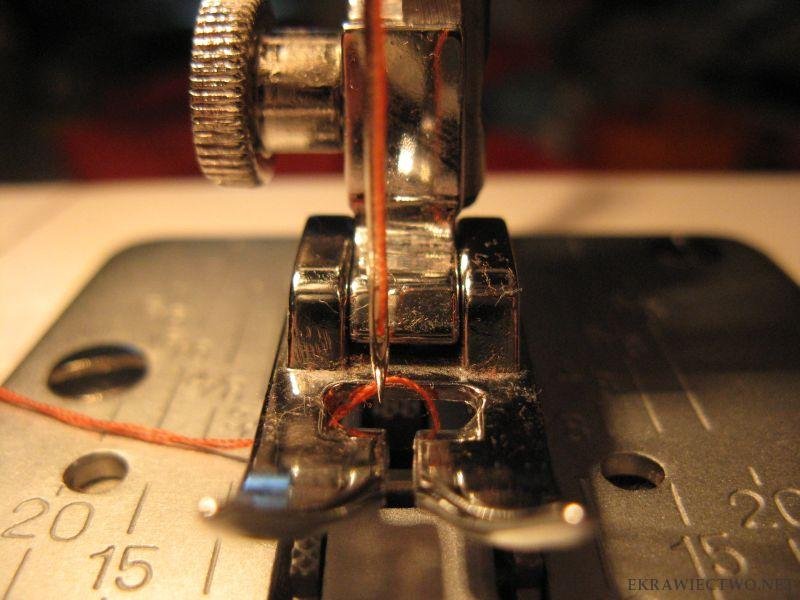

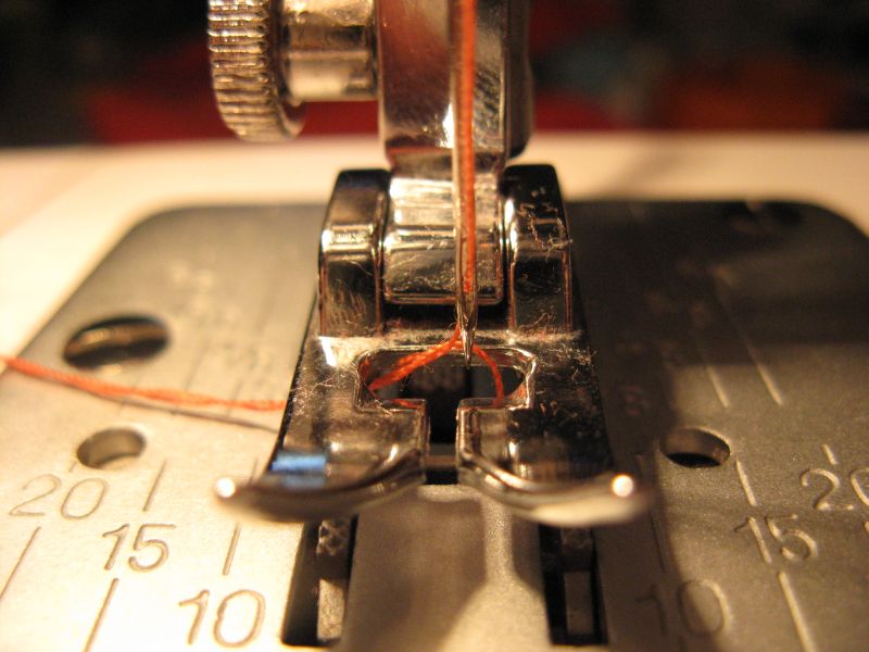

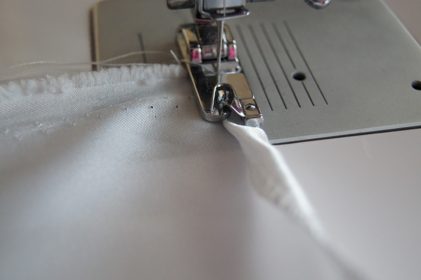

Kupiłam stopkę do obrębiania, taką http://4.bp.blogspot.com/-pnZ8-Y8hD4U/TxspaXGgyII/AAAAAAAAA3I/inbJBndIbw0/s1600/DSC00272.JPG , jak zaczęłam ją "próbować" to okazało się, że ścieg jest bardzo przesunięty w prawo i nie chwyta wszystkich warstw materiału, tylko szyje po samym brzegu, założyłam normalną stopkę i co się okazało? Igła jest przesunięta wprawo względem środka stopki
Mam niestety łucznika plastikowego chińskiego i teraz pytanie - coś da się z tym zrobić, czy to wada fabryczna?... Rozkręcałam maszynę, ale nie znalazłam nigdzie możliwości przesunięcia --- Ostatnio edytowane 2013-06-29 13:08:36 przez matrioszka --- ________________________________________________________

no właśnie tak, jak na drugim zdjęciu, igła jest przesunięta w prawo względem środka... ________________________________________________________
