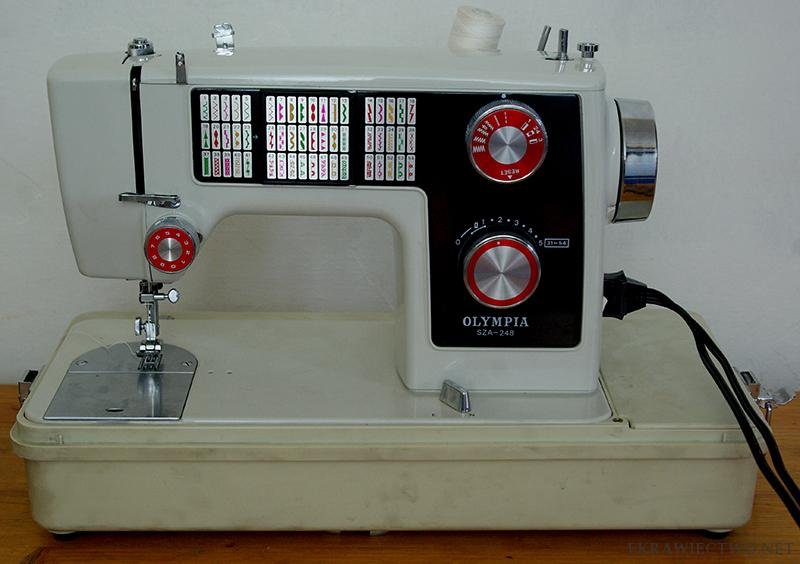

Tak naprawdę przygnał mnie tu problem dostałam maszynę <bardzo starą>
o nazwie Olympia SZA-248 spędziłam kilka godzin na czyszczeniu jej i uruchamianiu <spędziła z 20 lat na pawlaczu> i wszystko działa natomiast wystąpił jeden problem maszyna szyje na wstecznym. Mimo przetłumaczenia instrukcji szukania w internecie nie znalazłam rozwiązania.Teraz moje pytanie do osób na forum, miał może ktoś do czynienia z tą maszyną ? Da się w ogóle sprawić by szyła do ,,przodu,, ? I jeśli tak to jak to zrobić ? Wszelkie sugestie, rady będą mile widziane ![]() ________________________________________________________
a ten dzyndzelek po prawo na blaciku? ________________________________________________________
Służy do ustawiania siły podajnika materiału ![]() ________________________________________________________
Według mnie to najbardziej prawdopodobny jest problem z elektryką, tzn. odwrotne podłączenie biegunów, albo gdzieś się zwarły styki.
A gdzie ta maszyna ma w ogóle przełącznik wstecznego biegu? ________________________________________________________
Tego właśnie nie wiedziałam, bardzo przepraszam za zabranie forumowiczom czasu... Nie wpadło mi do głowy by zapytać moją ciocię - nie wiem dlaczego... I jak podesłałam jej to ogłoszenie pytając czy da się z niego zrozumieć o co pytam, podpowiedziała mi ze stare maszyny miały pokrętło w przód i w tył na górze, oznakowanie + i - i to do tego służyło, pokrętła nie znalazłam ale dziurę z + i - tak wiec ściągnęłam obudowę znalazłam jakby gwint po śrubie i zaczęłam kręcić w stronę plusa na ten moment jest 100% sprawna ![]() ![]() ![]() ________________________________________________________
Oo! ![]() A przepraszać nie ma powodu, bo od tego jest forum, żebyśmy sobie podpowiadali! ![]() Zbych ________________________________________________________
wielkie dzięki. Strasznie polubiłam tą maszynę chodziarz ostatnie trzy dni nic nie uszyłam tylko ją hmm... czyściłam, oliwiłam i usiłowałam uruchomić <jak dotarła do mnie nie działała zupełnie - kurz i olej to złe połączenie> ![]() ________________________________________________________
