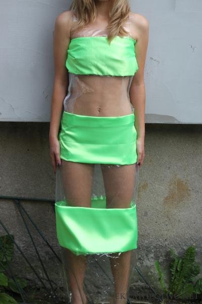

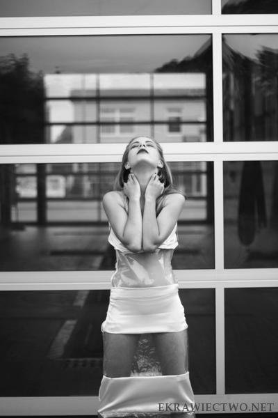

 photo: Julia D./Photography forever model: ja designer: oczywiście ja! make-up: Julia D. help: Ania K. Co myślicie? (: | |

| Wydaje mi się, że efekt byłby lepszy po rozprasowaniu, bo pojawia się dużo falowań i nierówności.  ________________________________________________________ Mój blog: Yeshka Gone Wild | |
| Pomysł na pewno jest.  Plus za kolory  (ładny seledyn kontrastujący z kolorem skóry) i modelkę. Nad wykończeniem i doborem materiałów jednak powinnaś popracować. Przy prostych formach to właśnie one decydują o ogólnym wrażeniu. Dopóki stoisz prosto wszystko jest ok. Przy ruchu widać, że tkaniny ze sobą nie współpracują. Efekt psuje dodatkowo folia przyklejająca się do ciała i  właśnie zagniecenia.  ________________________________________________________ "Inteligencja jest jak nogi, masz za dużo to się potkniesz" Terry Pratchett | |

| Dokonałabym bardzo wiele poprawek, gdyby nie czas, którego już nie było.. Chociaż myślę, że jest w miarę przyzwoicie jak na fakt, że są to moje początki i mam 16 lat..   ) | |
| Krawiec-Filozof
| Pierwsze koty za płoty!  Pomysł był faktycznie szalony i stąd braki w wykończeniu, bo właściwie nie było jak go zrobić. Ale widać np. za płytki podkrój pachy, czy odstające podłożenia zapasów szwów. Przy następnych modelach już będziesz na pewno uważniejsza, no nie?   Dobrze, że się nie zrażasz i chcesz eksperymentować dalej   Powodzenia! ________________________________________________________ Maszyna do szycia składa się z:
