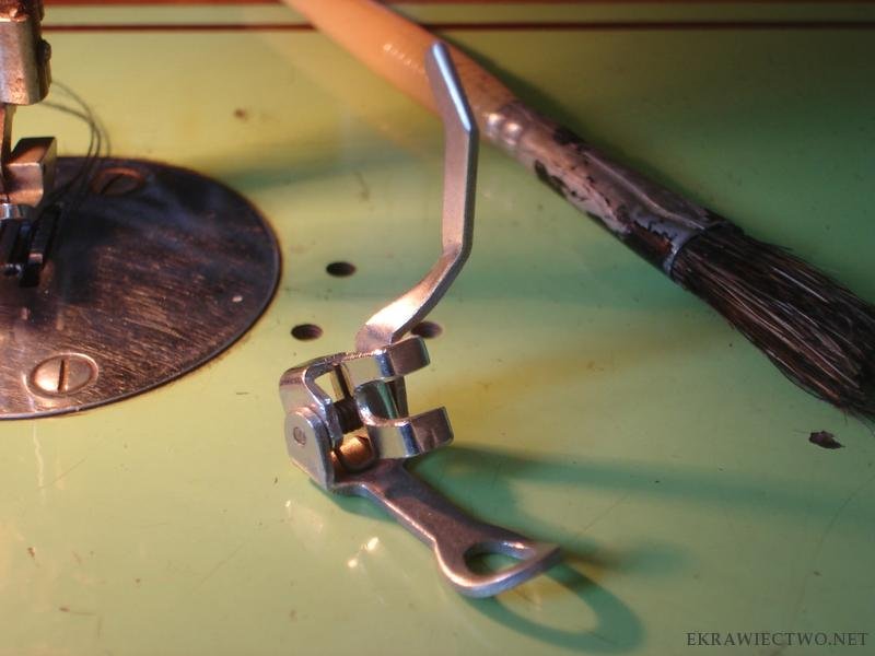

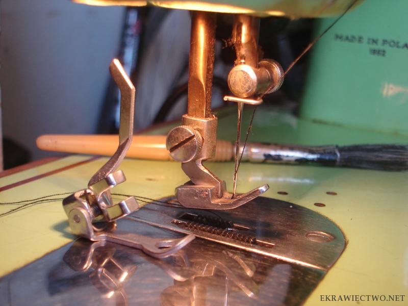

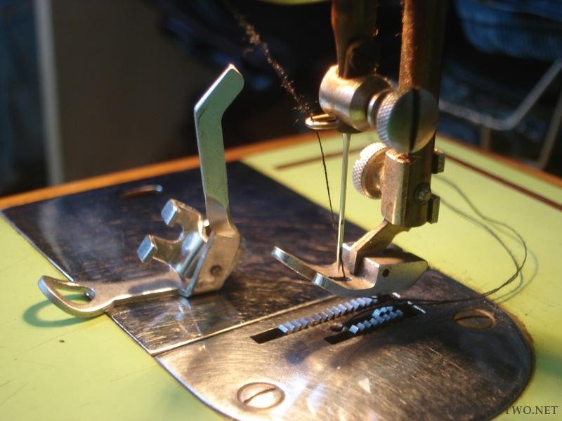

A taką stopkę, jak na załącznikach.
Mam ją od zawsze, ale dopiero tutaj się dowiedziałem, do czego ona służy :D:D
Na tamborkach się nie znam zupełnie, ani na specjalnych płytkach do haftu,:) ale skoro Twoja maszyna ma taką opcję, to może i stopka była na wyposażeniu?

do haftowania na maszynie płytka nie jest potrzebna - chyba, że jest to maszyna, która nie ma opcji wyłączania dolnego transportu (wtedy zakłada się specjalną płytkę lub plastikową zaślepkę - zależy od maszyny). Za to potrzebna jest odpowiednia stopka (Zibiasz pokazał ja na zdjęciu, może się trochę różnić - zależnie od maszyny. Te nowsze wyglądają nieco inaczej). Jest to stopka, która podnosi się wraz z igłą, żeby można było przesuwać materiał w dowolną stronę. Wszystko to wygląda trochę podobnie jak przy pikowaniu... Szukając w google stopki, czy w sklepach internetowych - najlepiej wpisać "stopka do pikowania", ale występuje też jako stopka do cerowania lub stopka do haftowania...
Haftowanie tą metodą do prostych niestety nie należy :(
