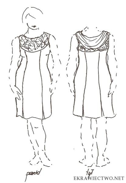

Mam uszyć sukienkę, taką jak na projekcie. Wiem na pewno że górna część będzie z koronki, a z tyłu dodatkowo "fala" z szyfonu. Nie wiem jakiej tkaniny bazowej użyć. Kiecka w rozm. ok 50, przeznaczona na wesele dla Mamy Pana Młodego. Doradzicie coś? TO PILNE!!! plis :prosi:

Fajny projekt, Twój?
Może być to:
http://sklep.textilmar.pl/magnus-2013-c-330.html
ale przy tym rozmiarze i na połyskliwej satynie będzie widać każdą fałdkę.

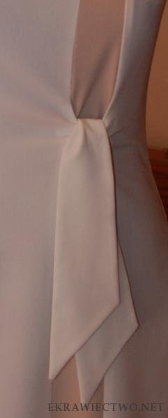

może też być to:
http://sklep.textilmar.pl/efaz-zorzeta-2013-c-278.html
Chociaż akurat trudno mi sobie wyobrazić tę tkaninę z koronką i szyfonem. Ale na ile znam tkaninę to można z niej również uszyć wodę i będzie się ładnie układać. Dodatkowo matę zaletę, że jest lekko uciągliwa. Na zdjęciu poniżej próbka materiału na wiązaniu.
Ale możesz też zrobić inną rzecz: uszyć wierzch i wodę z cienkiej, lekko prześwitującej żorżety.
Unikniesz konieczności łączenia szyfonu z tkaniną bo jak nie uda Ci się zgrać koloru i połysku to cały efekt pójdzie w kosmos
A może merino? Fajna lejąca tkaina :)
Oj, zdecydowanie nic połyskującego :-) Żorżeta będzie bardzo dobrym rozwiązaniem.

Niestety nie mój projekt :(
Też na początku pomyślałam o czymś satynowym. Jednak boję się jej urzyć w tym projekcie (dodatkowe tkaniny ozdobne) i na taki rozmiar (połysk może dodać optycznie centymetrów).

Za cienką żorżetą z podszewką przemawia fakt, że masz w sukience: karczek, wodę i cięcia pionowe, jeżeli jeszcze każdy z tych elementów uszyjesz z innego materiału, z dużym prawdopodobieństwem wyjdzie ciężkostrawna "potrawa jednogarnkowa". Sukienka będzie funkcjonować w różnym oświetleniu. Może się okazać, że to co ładnie grało w dziennym świetle, będzie źle wyglądać przy lampie błyskowej. czy w kościele (a goście oglądają Matkę Młodych z tyłu, przynajmniej na początku). Dlatego moim zdaniem lepiej uszyć korpus i wodę z tego samego materiału.
Szyłam mojej mamie sukienkę z elastycznego welurku z wodą z szyfonu, ale koronki już tam nie wrzepiałam... Nie da się tej pani przekonać, żeby zrezygnować albo z koronki, albo z wody?

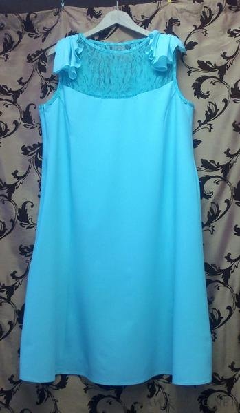

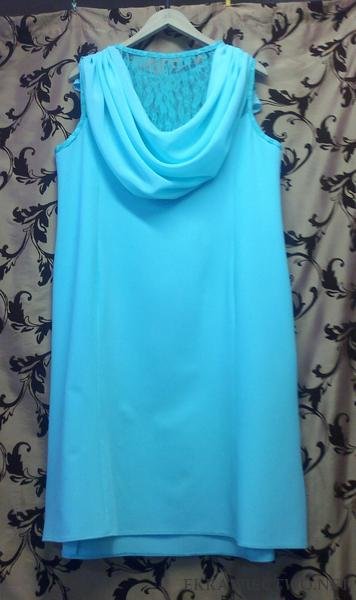

Gotowe!

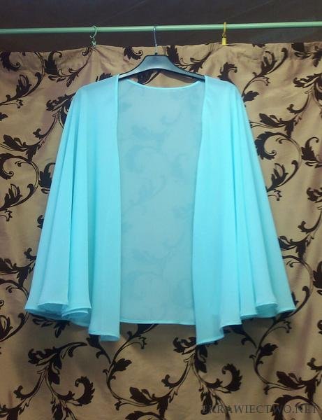

Sukienka została uszyta z merino, elastycznej koronki i szyfonu z którego upiełam "wodę" z tyłu. Do tego prościutkie wdzianko wykrojone z pół koła i zapinane na broszkę.
Stokrotne dzięki za pomoc!!! :buziak:
Bez Was miałabym bardzo utrudnione zadanie
Bardzo fajny kolor, uwielbiam niebieski. Sama kreacja super Ci wyszła. Bardzo podoba mi sie upięcie tej wody w taki sposób, że z przodu tworzą się takie wachlarzyki. Moge zapożyczyć projekt w razie czego?:prosi:
