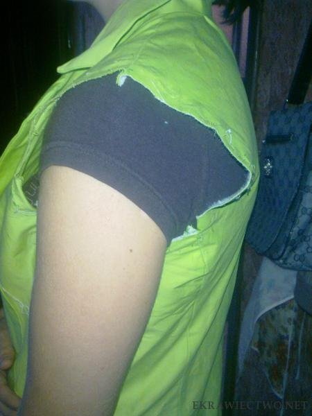

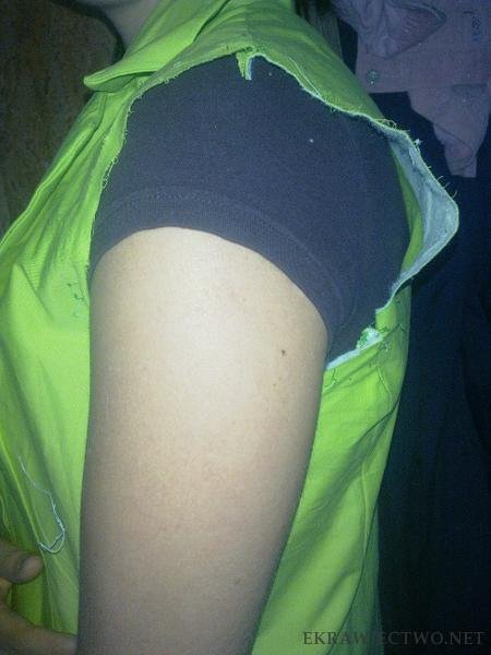

Jestem w trakcie szycia żakietu z Burdy. Wszystko skrojone dopasowane, kołnierz przyszyty odszycia też wszystko wg instrukcji i nagle podczas przymiarki okazuje się,że na plecach na wysokości łopatek z prawej i lewej strony robi się fałda tak jakby było za dużo materiału. Jest to mój pierwszy żakiecik i nie bardzo wiem jak sobie poradzić z tym defektem. Z góry dziękuję za pomoc :)

Wrzucam zdjęcia nie są najlepszej jakości ale się starałam. Mam nadzieje, ze przybliżą mój problem
Przede wszystkim - wszyj rękaw. Takie "wory" mogą się ładnie rozejść i okazać się koniecznymi zapasami konstrukcyjnymi zapewniającymi swobodę ruchów w żakiecie. Gdyby dalej było źle - prawdopodobnie wystarczy zmienić linię ramienia /zszyć ramię pod większym skosem w kierunku od szyi do nasady rękawa - proponowałabym ok. 1,5 cm - i dla zrównoważenia wielkości podkroju pachy - pogłębić o tyle samo ten podkrój/. Sugeruje to też dość wysokie usytuowanie najgłębszego miejsca pachy żakietu w stosunku do twojej ;-) oraz tworzące się fałdy idące skośnie do szwu bocznego. Taką zmianę trzeba by było wypróbować bez brania do ręki nożyczek - zszywając ramię tak, jak opisałam oraz wszywając pachę rękawa niżej niż zgodnie z krawędzią części "tułowiowej".
