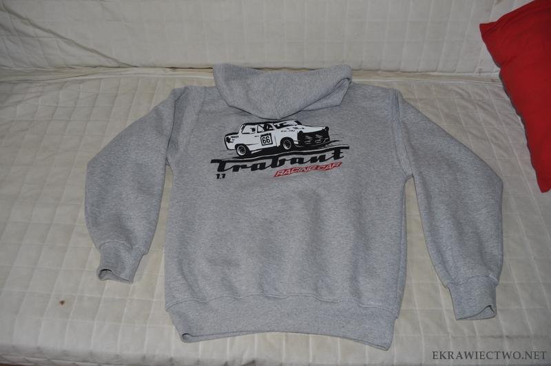

od dłuższego czasu borykam się z pewnym dylematem.. Otóż dostałam od bliskiej mi osoby w prezencie bluzę (bawełniana, koloru szarego). Bluza jest o tyle dla mnie ważna, że nadruk jest zrobiony specjalnie dla mnie. Niestety - zamawiając bluzę mój facet wybrał męski rozmiar L, przez co nie jestem w stanie jej nosić, bo się poprostu w niej topię... Uwielbiam tę bluzę i chciałabym móc założyć ją na wyjście, a nie tylko do chodzenia po domu. Czy ktoś z Was praktykował już zmniejszenie tego typu ciucha (bluza z kapturem). Czy jest to w ogóle możliwe, by nie psuć ogólnego fasonu i nie zniszczyć ubrania? Będę wdzięczna za pomoc i rady! |

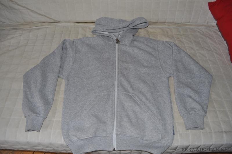

Dołączam zdjęcia, zrobione dzisiaj na szybko przed wyjściem do pracy. HELP

Cała trzeba porozpruwać, ale będzie wyglądała jak nowa i nie ruszana Odprułabym rękawy i ściągacz na dole. Pionowymi cięciami od ramienia do dołu bluzy zwęziłabym za jednym zamachem i ramiona, i dół bluzy, przymierzyłabym i skróciłabym od góry rękawy, skróciłabym bluzę, zwęziła ściągacz dołu, wszyłabym ściągacz i rękawy z powrotem - i bluza jak nowa! Ania ________________________________________________________
Aniu, bardzo Ci dziękuję, czyli jednak się da
Boję się jednak, żebym nic nie spaprała... Jeszcze jedno pytanie - kieszenie są dość duże, myślisz, że będą dobrze wyglądały jeśli będą do samego boku bluzy? Nie chcę ich odpruwać, z tego względu, że po tym na pewno zostaną brzydkie ślady... |
moga byc
slady nie zostana jezeli podnosisz do gory ________________________________________________________

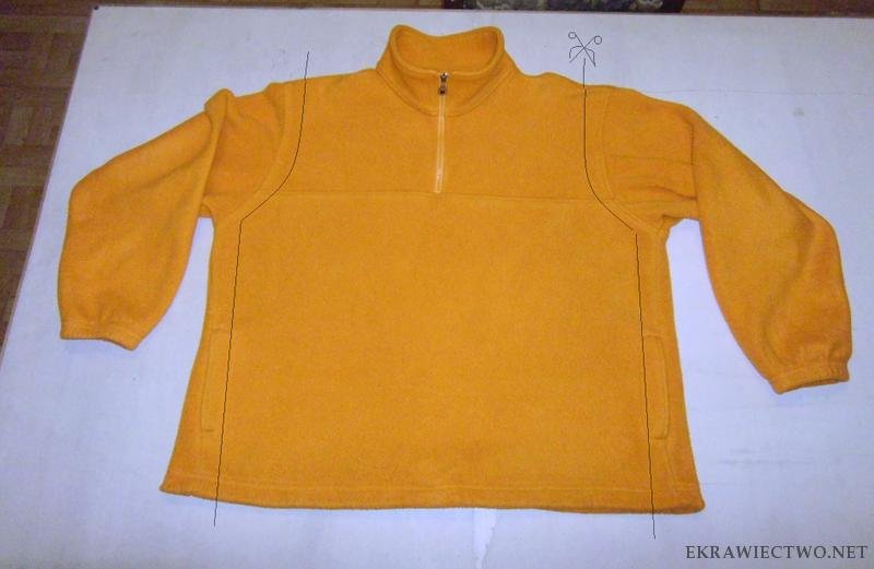

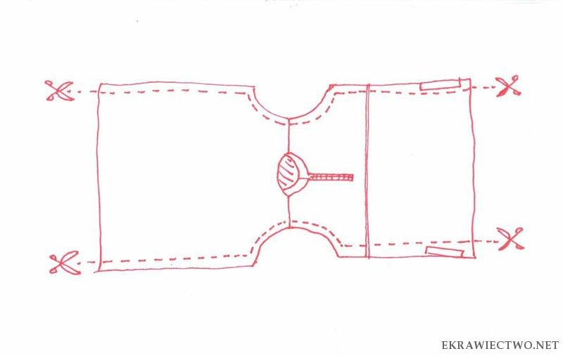

Nabyłem w "ciuchu" taką oto bluzę z tkaniny Polartec. Stan tkaniny BDB , kolor optymistyczny , cena powalająca - całe 3 PLN Tylko jeden problem - rozmiar to XL. Długośc jeszcze do zaakceptowania ale szerokośc... Trzeba zwęzic. Wykombinowałem że zrobię to tak jak na załączonych fotkach. 1) Delikatnie odpruję rękawy i otworzę szwy po bokach (od pachy w dół) 2) Rozłożę bluzę tak jak na rysunku i odtworzę wykrój tylko (przykładowo) 3 cm bliżej środka. 3) Zszywam wszystko. W ten sposób tracę co prawda fabryczne kieszenie ale nie zależy mi. Mógłby ktoś zweryfikowac mój plan ? Co prawda strata 3 PLN nie zaboli ale bluza na tyle fajna że chciałbym uniknąc sytuacji że "operacja się udała tylko pacjent nie przeżył..." ________________________________________________________
Według mnie - komplikujesz sobie życie niepotrzebnie, bo zakładasz sporo nowych szwów.
Dużo prościej byłoby zrobić na dole tunel ze sznurkiem do ściągania, a rękawy po prostu skrócić i wszyć gumki. Teraz wraca moda na "nietoperze", poza tym zawsze łatwiej "grubego pocieniować, niż cienkiego wygrubaścić"... W razie awarii - będzie z czego poprawiać. ________________________________________________________
