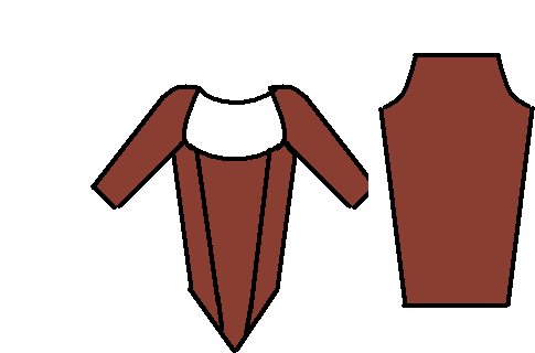

Jak powinien wygladac wykroj rekawu reglanowego?
czy to powinno byc skrojone jak na obrazku? --- Ostatnio edytowane 2011-01-22 01:47:24 przez LudwikXVI --- ________________________________________________________
Musisz zrobić szew na ramieniu i albo pociągnąć go do dołu, albo odszyć taką zaszewkę, bo inaczej będzie ci odstawać przy szyi. Narysowałam jak mniej więcej powinna przebiegać linia szwa, przód zazwyczaj jest nieco węższy niż tył.

Tutaj model nieco inny, ale jeśli odrzucić marszczony dół - góra /czyli rękaw plus dekolt/ da podobny wykrój:
http://picasaweb.google.com/212ManBrazil/ILMODELLISMO#5410027285231416370 I konstrukcja rękawa: http://picasaweb.google.com/212ManBrazil/ILMODELLISMO#5410027306469555106 co ważniejsze - rozrysowana na rękawie podstawowym. Ania ________________________________________________________
a gdybym bardziej rozchylil dekolt na ramiona- czy bylby potrzebny ten szef u gory? ________________________________________________________
Tak. Kobiety mają okrągłe ramiona ![]() Ania ________________________________________________________

Obejrzyj rysunki w drugim linku ![]() Jest tam i szablon przodu i tyłu ![]() Ania ________________________________________________________
http://picasaweb.google.com/212ManBrazil/PATTERNMAKINGForFashionDesign#5539797692209140786
Tu dokładnie widać, że podkroje zostają takie same, przenosi się natomiast części przodu i tyłu na części rękawa. Uwielbiam Christiana za opublikowanie tych książek. Ania --- Ostatnio edytowane 2011-01-23 19:26:28 przez czeremcha --- ________________________________________________________
