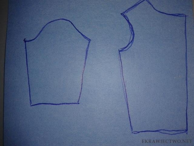

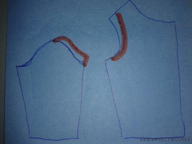

Mam nadzieje, że nie powielam tematu. W każdym razie przy szyciu z wykrojów Burdy zauważyłam, że mam problem z linią ramion i rękawów. Jak zrobię wykrój wg pierwotnego wzoru to linia ramion jest za długa o dobre 5cm, czyli rękaw zaczyna mi się dużo za nisko. Wydaje mi się, że powinnam skorygować wykrój wg moich rysuneczków (proszę się nie śmiać, nie mam talentu do rysowania
--- Ostatnio edytowane 2013-08-23 07:47:40 przez enigma --- --- Ostatnio edytowane 2013-08-23 07:48:12 przez enigma --- --- Ostatnio edytowane 2013-08-23 07:48:29 przez enigma --- --- Ostatnio edytowane 2013-08-23 08:36:50 przez enigma --- |
Dobrze kombinujesz, ale nie ruszaj rękawa. Skróć tylko linię ramienia w przodach i tyłach. Jeśli główki rękawa będzie ci za mało /za krótka linia w stosunku do obwodu pachy/ - to trochę pogłęb rękaw w rejonie pachy. Najprawdopodobniej okaże się, że rękawa ruszać nie będzie trzeba. To byłoby do zrobienia już po skrojeniu materiału, kiedy innego wyjścia nie ma.
Najlepiej byłoby skorygować wykrój przed krojeniem, zwężając tylko przody i tyły. Na tej samej zasadzie, jak w linku do Burdy, tyle że "w druga stronę" - bo tam jest pokazane poszerzanie ramion /wydłużanie linii ramienia/. Czyli - robisz cięcie i zakładasz jego brzegi na siebie. http://www.burdastyle.de/chameleon/outbox/public/576344cd-277e-9e9a-08a8-8e6c77fb5d4a/Workshop-breite-Schultern.pdf Radziłabym ci nie korygować papierowego wykroju o cała potrzebną szerokość - zostaw sobie nadwyżkę do 2 cm, bo o tyle możesz spokojnie skrócić linię ramienia poprzednim sposobem. Ania ________________________________________________________
