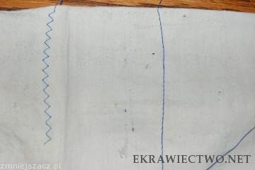

Nawlokłam nić i przeszyłam złożony materiał!!! Maszyna nie pętelkuje , nie plącze. Szwy są praktycznie niewidoczne po rozłożeniu materiału. Wstawię może jakiś zdjęcie dla Waszej oceny.
Dziś przyjdzie do mnie sąsiadka, która potrafi szyć zobaczymy co powie na to moje cudo. |
Gabi - jeśli chodzi o naprężenia nici - muszą być ustawiane w zależności od materiału, nici i wzoru ![]() Generalnie - za dużo nie kombinuj ![]() Generalne uwagi: Ściegi 6 i 7 to ściegi kryte - i jeśli będziesz je wykorzystywała do podszywania /a nie jako ścieg ozdobny/ to radzę mocno poluzować górną nitkę - prawie na granicy plątania. Podszycie będzie wtedy jeszcze mniej widoczne. Do ściegu 9 - imitacji ściegu owerlokowego szytego na krawędzi materiału - przyda ci się stopka do tego ściegu. Ścieg szyty jest wtedy po prostu porządnie ![]() W ściegach 14-17 może być konieczne regulowanie naprężenia górnej nici - to mogą być najbardziej kapryśne ściegi. Gdy będziesz je próbowała, proponuje ci załozyć kontrastowe nici - inną na górę, inną na dół. Łatwiej ci się będzie połapać w tych naprężeniach ![]() I w ogóle cieszę się, że maszyna nie sprawiła zawodu! Ania ________________________________________________________

Ja też się cieszę, że maszyna działa. Teraz tylko sporo nauki mnie czeka, ale tego się mniej boję niż zakupu maszyny. Od czego radzisz zacząć naukę szycia? Dodam tylko, że te szwy, które są na zdjęciach wykonała moja ośmiletnia córka ![]() ![]() Chyba mam konkurencję.... Siedzi ta moja malutka i dłubie przy tej maszynie (zszywa i pruje) i jak się z tego cieszy...... |
