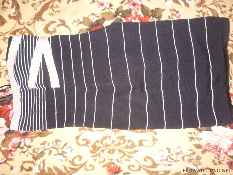

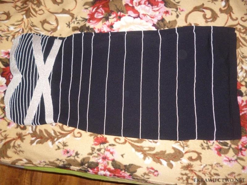

![]() Mam mały problem ![]() ![]() ![]() ![]() Z góry bardzo dziękuję i pozdrawiam ![]() |
Jedyne z czym możesz pokombinować to wstawki pod pachami w kształcie klinów. Jednak lekko nie będzie bo sukienka wydaje się być z dzianiny więc musiałabyś znaleźć dzianinę o podobnej fakturze, albo wręcz przeciwnie, coś całkiem innego, co uzupełni ten model. ________________________________________________________
Może jakieś propozycje co do tego materiału na wstawki?

Ostatnio przyszła do mnie klientka z takim samym problemem. Zaproponowałam wszycie wstawek. Przede wszystkim zależy z jakiego materiału jest sukienka. Dobrałam materiał zmierzyłam szerokość biustu, różnicę między szerokością sukienki a właściwą miarą podzieliłam na połowę, dodałam po 1,5 cm na szwy i wszyłam je w miejscu, w którym najładniej się wkomponowały te wstawki. Sukienka była jasna i miała czarny zamek więc wstawki były czarne i wstawione w okolicach zamka. Wstawki były w kształcie trójkąta, ale trójkąt miał jeden bok o kącie prostym i tym bokiem wszyty był przy zamku. Wygląda to mniej więcej tak - patrz zdjęcie. Tutaj sugerowałabym wstawkę z boków w kolorze czarnym.
Z tą sukienką jest kłopot o tyle, że ciężko będzie przemycić jakąkolwiek wstawkę niezauważoną, z powodu tych paseczków.
Ale na podstawie zdjęć wnoszę, że obwód biustu ograniczają te perłowe aplikacje z taśmy i gdyby je uwolnić - prawdopodobnie dzianina naciągnie się sama wystarczająco. Tylko to się wiąże z rezygnacją z tej taśmy np. na plecach, żeby dosztukować np. zwężające się zakończenia zachodzące z boków nieco na plecy. Czyli krótko - odpruć delikatnie obszycie taśmą z pleców, wypruć wpuszczone w szwy boków zakończenia taśm z przodów i doszyć do nich zwężające się zakończenia. Po czym zeszyć szwy na bokach i naszyć przedłużenia na plecy. Można to jakoś fantazyjnie uformować np.w promienisty wzór, zbiegający się na środku pleców. Takie rozwiązanie według mnie najlepiej ukryje przeróbkę. Oczywiście pod warunkiem, że dobrze to wypatrzyłem na zdjęciach. ![]() --- Ostatnio edytowane 2013-09-10 18:51:50 przez Zibiasz --- ________________________________________________________
