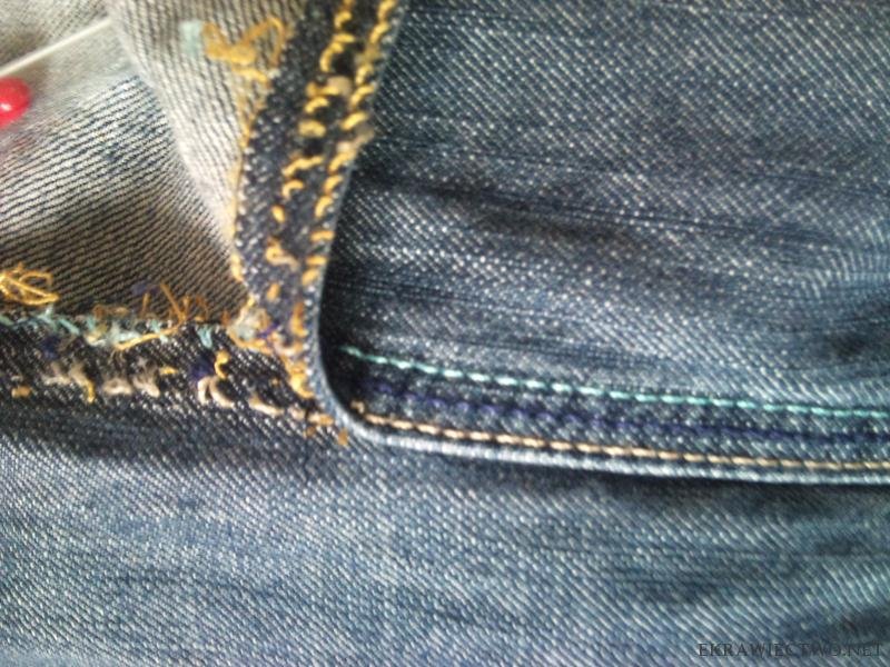

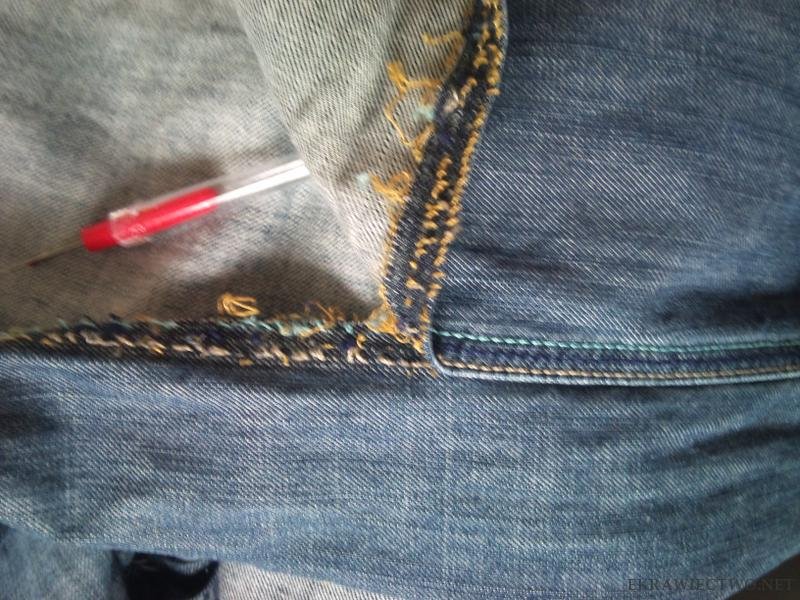

Witam, upilam jeansy w sh ale niestety nie pasuja ale maja fajny kroj ( ogolnie ) dlatego postanowilam przerobic je i dodac wstawki pobokach czarne , chcialabym zeby wygladaly na takie rurkowato - leginsowe. Jeans sie nie rozciaga dlatego wstawki beda troszke elastyczne zeby sie ukladaly na kraglosciach ;)
I tutaj zaczynaja sie schody nie mam pojecia jak zwezic te nogawki dodam ze teraz ( oryginalne jeansy) maja proste nie zwezajace sie nogawki :(
Macie jakies rady?? Jestem baaaaaardzo wdzieczna bo utknelam :(

Ten lampas na boku ma służyć li-tylko ozdobie, czy poszerzeniu w zbyt wąskich miejscach i kształtowaniu linii nogawki?
Bo od tego zależy, jak się do tego zabrać!:)
Jeżeli ma być jedynie ozdobą, to trzeba rozbebeszyć wewnętrzne szwy i naszyć lampas na zewnętrznych, stebnując po obu stronach. Następnie zwęzić nogawki po wewnętrznym szwie, jednak rezygnując ze stebnowania go. Po prostu nie będziesz miała dostępu do tego szwu od dwu stron. Trzeba zatem wpuścić do środka troszkę więcej materiału, żeby ukryć ślady po fabrycznym stebnowaniu. Czyli przeszyć wywrócone na lewą stronę po głębszym śladzie stebnowania, poczynając od kroku w obie strony, ale pilnując przy tym, żeby na dole spotkały się po długości. I oczywiście po parę cm podłożenia trzeba popruć, aby na końcu, po zwężeniu nogawek, z powrotem je przeszyć i wyrównać w ten sposób ew. różnice w długości przodu i tyłu. Trzeba też obciąć pozostałe po zwężeniu zapasy, żeby się nie odznaczały na zewnątrz. A mają ku temu silną tendencję.:)
Jeśli natomiast lampas ma spełniać rolę regulacji obwodów - trzeba na wywróconych na lewą stronę nogawkach zaznaczyć linię zwężenia wzdłuż zewnętrznego szwu, uwzględniając wcięcie w kolanach i płynne wybrzuszenie na łydce, wypruć po kawałku z paska na obydwu bokach i odpruć delikatnie boczne szlufki tylko na dole, następnie obciąć zapasy z uwzględnieniem odjęcia szerokości lampasa, a następnie wszyć lampas i wszyć całość w pasek, na końcu przeszywając dolne mocowanie szlufek.
Przy wpuszczanych kieszeniach może wystąpić problem z grubością szycia, bo nakłada się tam kilka warstw, ale można temu zaradzić modyfikując kształt worków kieszeni w taki sposób, żeby nie były ustalane przez wszycie w boczny szew.
Cała operacja nie jest szczególnie trudna, tylko trochę jest z tym upierdliwej dłubaniny, a to z powodu solidnego szycia i ciężkiego prucia.:)
Ten opis czynności nie odnosi się do portek Wrangler i Lois, które mają stebnowane zewnętrzne szwy nogawek. W ich przypadku trzeba kombinować inaczej.:)
