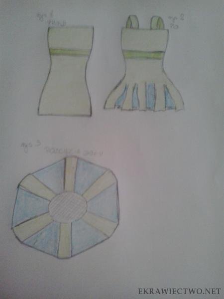

chciałabym przerobić sobie sukienkę-od razu jak ją kupiłam widziałam ją w przerobionej formie Dołączam rysunek przedstawiający sukienkę przed i po przeróbce. Chcę ją skrócić i z prostej przerobić na rozkloszowaną (chciałabym wszyć organze, żeby dół przypominał połączenie spódniczki baletnicy i cheerleaderki-niebieskie elementy na rysunku). Mam do Was, bardziej doświadczonych 2 pytania 1. Czy te niebieskie wstawki powinny być trójkątem, trapezem czy prostokątem zmarszczonym u góry? 2. Nie wiem jak sensownie zadać pytanie. Jak zrobić, żeby miejsce łączenia wstawki z sukienką się ładnie układało u góry - żeby się nie robił taki kaczy ogonek i marszczenia. pozdrawiam w załączniku moje rysunki i znaleziony w internecie wygląd takiego dołu sukienki |
Na pewno nic marszczonego. Narysowałaś dół sukienki w formie koła i tego się trzymaj. Wszyj trójkąty z zaokrąglonym dołem - czyli godety, wtedy nic nie będzie ci się marszczyło ani zaginało.
Wszywanie potrenuj wcześniej na byle czym, bo konieczna jest precyzja. Ania ________________________________________________________
